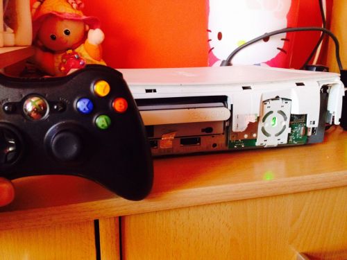

A javítás sikerült 3.66 Omh-ra kellet le tekernem, vagy is a lézert szemből nézve a bal oldali tekerőt balra tekergettem óvatosan (Először 4,7-4,3-3,66) próbálkoztam majd az utolsó 3,66-nál olvasta a lemezt rendesen nem tudom meddig fog így működni de annyi bizonyos hogy a szervízt egyenlőre megúsztam és tanultam is. Köszönöm a segítségeket.

Egy kis segítség kellene olvasófej beállításhoz, nagyon nehezen olvassa be a lemezt sőt most már egyáltalán nem mi lehet a baj?!
Kipucoltam megtisztítottam de semmi, jútyubon láttam egy fej beállítást... de ahhoz még nem értek, meg lehet e menteni? Jó lenne ha nem kellene szervíz.
