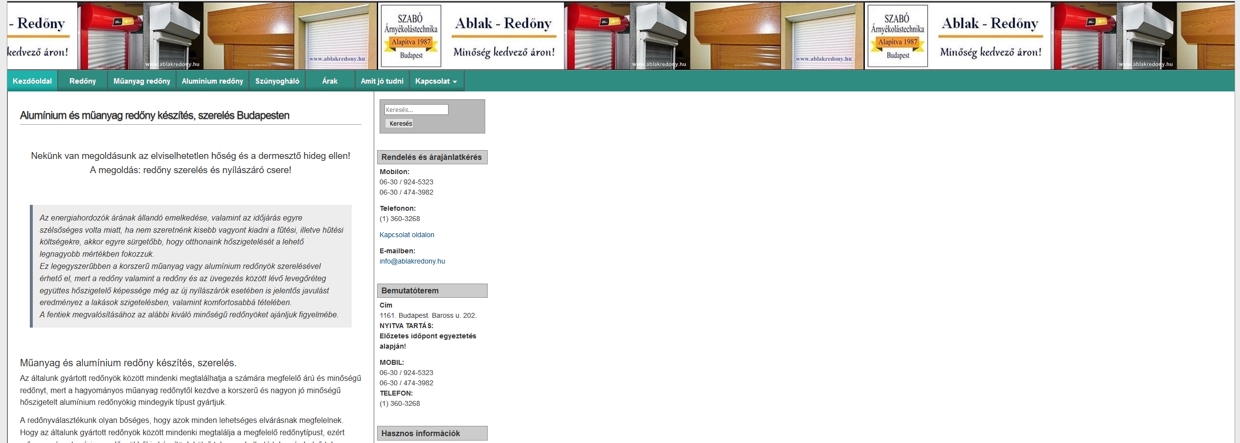

Hosszas bogarászás után sikerült a logót megjelentetni ..., csak azt nem értem, hogy ha a sablon testreszabása funkciónál beállítom és engedélyezem a logót, akkor miért kell a sablon Options-jába a logó linkjét még külön megadni ...
Viszont üröm az örömben, hogy míg asztali gépen baloldalon (a helyén) jelenik meg a logó, aggig mobilon középen.
Próbálkoztam a #header-logo, #header-logo img {float: left !important;} Options Custom CSS részébe illesztésével, de ez nem segített ....Mit és hol kellene csinálni valamit, hogy mobilon is baloldalon jelenjen meg?

Az eredeti hibát szerettem volna megszüntetni ezért összeállítottam egy új fejlécképet, amit feltöltöttem egy 995 × 250 px-es alap jobboldalára, így kihagyva baloldalt a logó helyét, majd a sablon testreszabásánál betöltöttem és bekapcsoltam a logót, de az valamiért nem jelenik meg ...
Hogy tudnám azt elérni hogy baloldalt megjelenjen a logó?
sz.j
Ezt nem értem, mert nálam nincs ilyen egyik böngészővel sem (Edge, FF, Opera, Chrome).
Ezt hogy találtad, melyik böngészővel? -

Srácok!
Tudnátok abban segíteni, hogy az Oldalak és a Bejegyzések betűméretét hogy tudnám növelni, mert a Google megint "reklamált", hogy kicsik a betűméretek?
Jelenleg így van beállítva, de hiába változtatom meg a 16px bármire (18-22px között) semmi változás nincs a méretben ....blog-view .entry-content {
padding-top: 4px;
padding-bottom: 4px;
font-family: Arial, Sans-serif;
font-size: 16px;
font-size: 1.000rem;
line-height: 1.6;
.single-view .entry-content {
margin-bottom: 10px;
font-size: 16px;
line-height: 1.6;

A véleményetekre és egyben a javaslatotokra lenne szükségem.
Adott az egyik weboldalunk, ami eddig kétoszlopos elrendezésbe volt, de most erősen gondolkodom azon, hogy egyoszlopossá alakítom.
Az oldal első két menüpontjára kattintva még a régi kétoszlopos elrendezés látható, míg az összes többi oldal és a bejegyzések is egyoszloposak lettek (például az egyik)Hogy őszinte legyek nekem valamiért az egyoszlopos elrendezés jön be jobban, de mivel az oldalsávban elhelyezett widgetekben általam nagyon fontosnak tartott infók vannak, ezért vacillálok a váltáson.
A fentiekkel kapcsolatban az alábbi kérdéseim lennének amikre várnám a válaszaitokat és javaslataitokat.
- Ezt "félve" kérdezem, mert tudom, hogy a sablon kissé régimódi, de szerintetek melyik elrendezés tűnik "modernebbnek"?
- Melyik elrendezés a "vevő-barátibb", ezáltal melyiktől várható nagyobb forgalom/látogatómegtartás/megrendelés?
- Szerintetek az jó és helyes megoldás lenne ha az első két oldalt meghagynám kétoszloposra, ahol a sidebarban láthatóak lennének az általam fontosnak vélt infók/vélemények, a többi oldalnál/bejegyzésnél pedig a láblécbe újabb widgetekbe tenném a legfontosabbnak ítélt tartalmakat?
- Ez utóbbihoz vajon mit szólna a Google (duplikált tartalom)?Előre is köszönöm a válaszaitokat/javaslataitokat.
