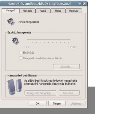

Hali.
Friss xp telepítésem van és nem tudok a gépből hangot kicsiholni.
A hang beállítós résznél halvány az összes gomb tehát nem lehet rájuk nyomni és azt írja nincs hangeszköz. Pedig direkt ki lett húzva meg be lett duva a hangszóró dugó.
mi lehet a gond ?

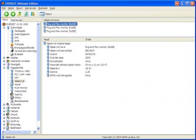

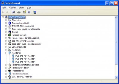

Friss xp telepítés után ugyebár, chipset, vga, hangk, és a többi eszköz illesztése következik.
Ha minden driver megfelelő és a képfelbontás is stimmel akkor elvileg a görgetés is jól működik, kivétel persze a pdf, mert ott ugyebár a méret lehet akadály.ird le milyen gépről van szó hátha több is kiderül, remélhetőleg az xp nem buhera xp

sziasztok
egy olyan problémánk lenne,hogy újra lett telepítve unokatesómnak az xp-je. service pack 3,dx9c,vid driver is...
a kép szaggat pl görgetésnél,ablakok húzásánál. próbáltuk másik driverrel is,de nem lett jobb.
mi lehet a hiba? -
