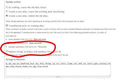

Mi az az Autopath?
Nem Pathauto-ra gondolsz...?Az ékezetes és egyéb speciális karaktereket ezzel a modullal tudod eltávolítani, mindenképp rakd fel: Transliteration. (A modul hasznosságát bizonyítja, hogy eddig 77836 "jelentett" telepítés történt Drupalhoz.)
Ezzel egyben azt is bebiztosíthatod, hogy pl. a feltöltött fájlok neve ne tartalmazzon meg nem engedett (nem túl praktikus ékezetes, cirill, stb.) karaktereket.===

Hátőőőő, az elég furcsa, ha nincs pathauto könyvtár. Pedig annak lennie kéne, így hívják 7-esben is a könyvtárat.
Mindenesetre a beállítások közt ott, ahol Speeedfire mutatta a képen, írnia kell, hogy hol keresgéli ezeket a fájlokat (egyik helyen megvan, akkor már fasza). -
Speeedfire
BlackTiger #4409 üzenetére
Eltérés lehet, mert nekem ez a 6-os verzióból van, a 7-esben már valószínűleg nem így van.

Speeedfire
BlackTiger #4402 üzenetére
Kell egy in18-as fájl ami a karaktereket kódolja, de az autopatch-ban írja is.
Ezt töltsd le és másold be a modules/patchauto alá.
