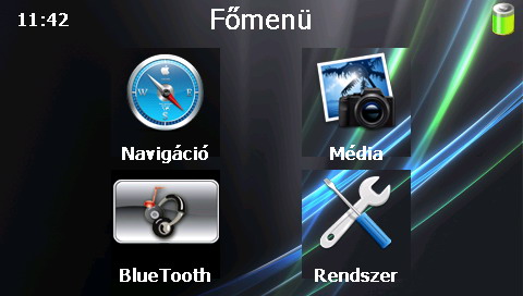

PLaci58
Dunstan #1985 üzenetére
Hali.
Szivesen segítek amiben tudok.
A shell menü bővítésével egyelőre nem foglalkozom, mert kamillo szerintem már dolgozik az ügyön. Az N710-re is készített jó kinézetű menüt:Ha nem figyel az ember könnyen így jár:
Szerintem a menü módosítás menete:
1, eldönteni, hogy melyik programokat akarjuk futtatni a menüből, hány oldalra lesz szükség (pl. 6 ikon/oldal esetén)
2, ikonok begyűjtése vagy elkészítése
3, háttér kiválasztása, ikonok ráhelyezése a megfelelő helyre
4, nyomógombok kivágása, kimásolása háttérrel együtt, pozició tárolása (koordináták)!
5, .dat fájlba másolás. Ha nincs hely esetleg fel lehet áldozni a BT-DUN, internet részt erre a célre. Azt gondolom kevesen használják.
6, XML fájlok megírásakb. ennyi lenne

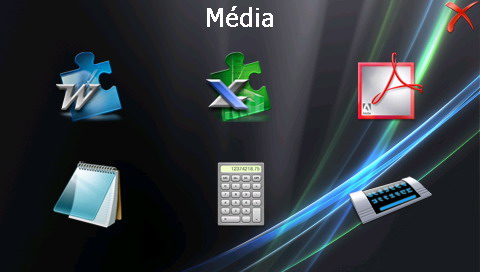

gyurma111
Dunstan #1976 üzenetére
Dunstan,
ResTuner progival valóban nem lehet ikonokat hozzáadni az
állományhoz.Cserélni azonban lehet.Kimented a változtatni
kivánt ikont,átszerkeszted tetszésednek megfelelően,majd
kicseréled őket.Bármilyen nevet adhatsz neki a következő
formátumban:<TEXT FONT="Button" >#Számológép</TEXT>
Kettős keresztet teszel elé és akkor a beírt név jelenik
meg a képernyőn.
Nem igazán értem miért akarod a wint programozni.
Bármit el tudsz indítani a kivánt formában amennyiben
MortScriptet használsz.Explorert én így indítanám:If(not ProcExists("explorer.exe"))
Run("\Windows\explorer.exe")
EndIfKill("\ResidentFlash2\YFAP20\Shell.exe")
Run("\ResidentFlash\Utils\ShowTasbar.exe")Remélem a forum nem szedi ki a perjeleket.Így bármit elindíthatsz,
bezárhatsz,utasítások sorozatát adhatod meg.Üdv
