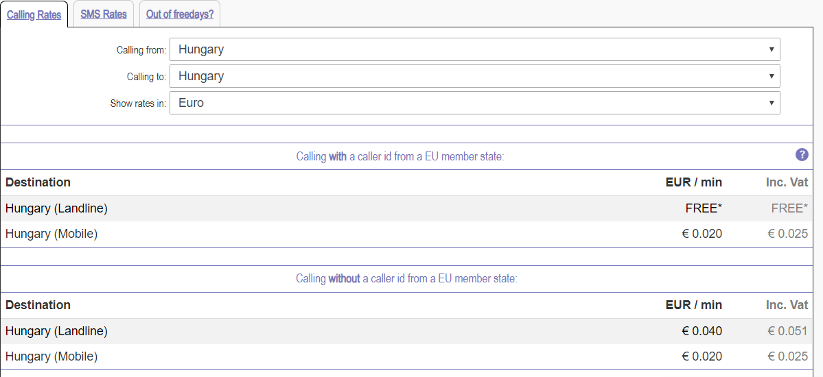

Most ez a 0 Ft hívást hogyan kell érteni?
A második táblázatban meg 0.051Eu van

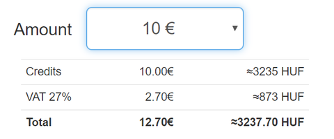

Most akartam feltölteni és a 10 € csomagnál több mint 34% + számol. Vagyis 13,47€ tehát ez a mutatott 5 Ft igazából 34.7% több, az az 6,735 Ft/ perc. Jól látom?
Igazából otthoni és mobil használatra keresek féltotós szolgáltatót. -
