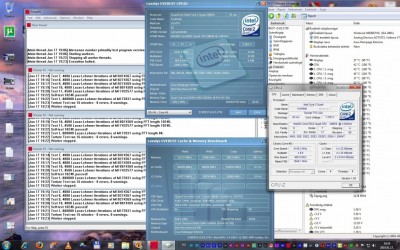

helkis #33499: a RealTemp ablakban látszanak a maximum értékek (66-62-60-59).
FragStaR: Nekem 4GHz-re rántott Q9300-al voltak rosszabb értékek is... 68°-70°C körüli maghőm.

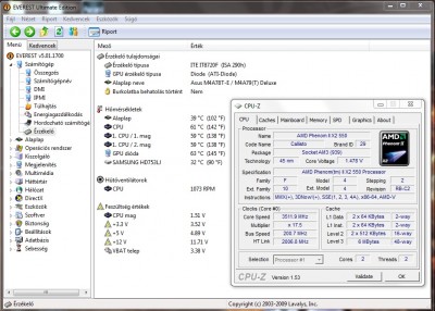

Anno volt egy kis vitám itt a vízhőfokkal kapcsolatban.
Nos a Reserator XT elég hányaveti módon méri (pl. tized
pontosságról nem is álmodhatunk, ráadásul a radik után
van az érzékelője (a tartályban), tehát néhány fok eltérés
előfordulhat, és valóban: 31 fokos vizet mért, miközben a
második GTX285 blokkjába belerakott hőmérő szerint ott
37 fok is volt. Mondjuk a terhelés megszűnésével gyorsan
hűl vissza - már csak 34 -, de közben az XT kb. ugyanazt
méri: azért csak van különbség a tartályban "álló" nagyobb
mennyiségű víz, és a blokkokon végigcsordogáló, párszáz
Watt fűtőteljesítménnyel megkínált víz hőmérséklete közt.
(Noha alapvetően a vízhőfoknak állandónak kellene lennie.)Ha azt nézem, hogy 37 fok volt a víz, ahhoz képest nem
túl durva, hogy az első kártya max. 49, a második max.
52 fokot ért el... (Időközben lecseréltem az XT pumpáját,
de az új DDC-t is leszabályozva járatom, és még mindig
nem HF a rendszerem, így az áramlás kb. ugyanannyi.)
Igazából a fő különbség az, hogy azóta befigyel az SLI.
Amúgy közben 33-ra hűlt a víz, az XT szerint 30-ra, LOL.
A szobában elvileg 27 fok van, de gyakorlatilag a kinti 22
fokos levegőnek kellene lassan beáramolnia a padlón lévő
radikhoz, így semmi különleges nincs a dT-ben, ha csak
az nem, hogy lehetne alacsonyabb, HF alapokon, noha a
fentiek fényében egy POP2008 (kihasználja az SLI-t) meg
sem kottyan a rendszernek. Majd nézek Crysist is: az uis
kiakasztja a szünetmentesemet - 480W -, lesz ott fűtés.

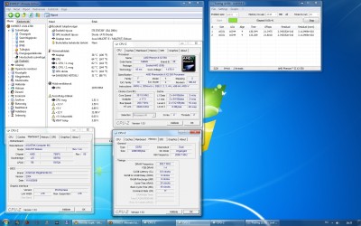

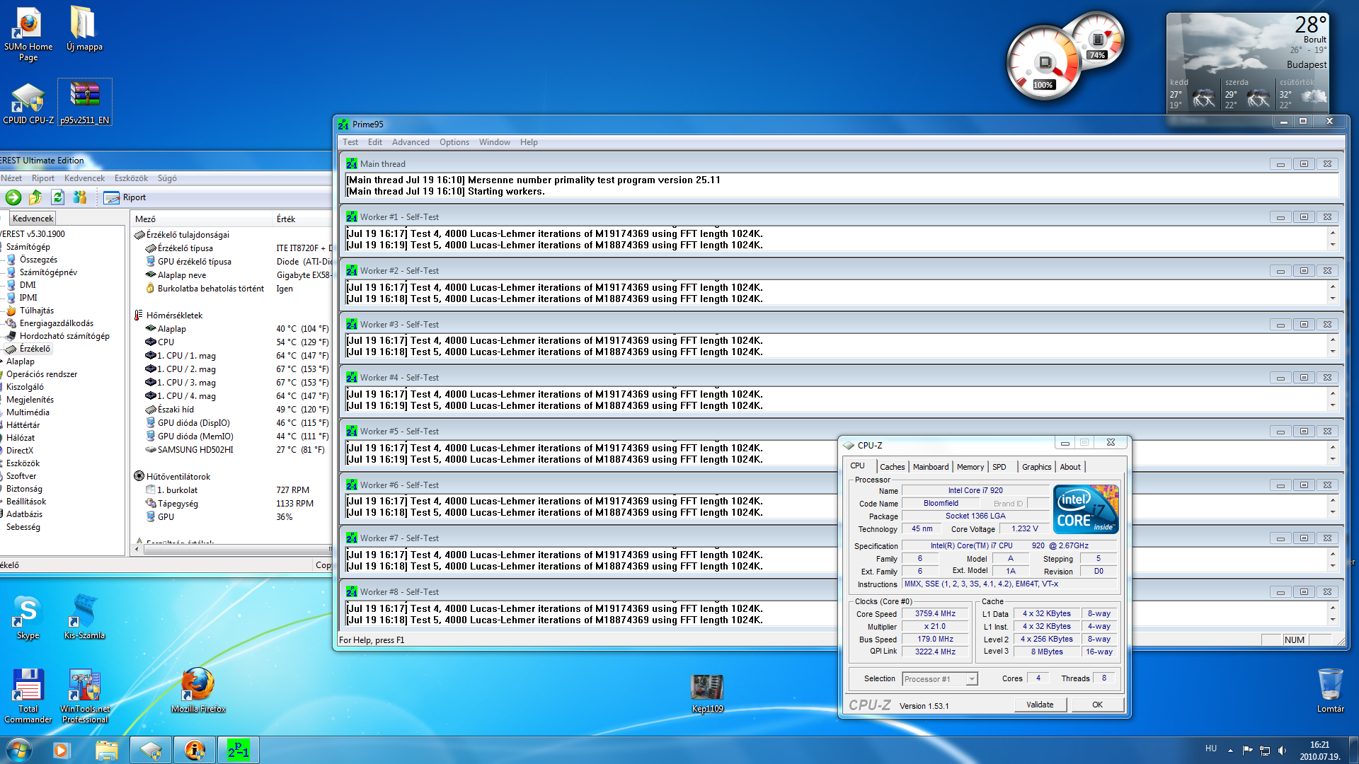

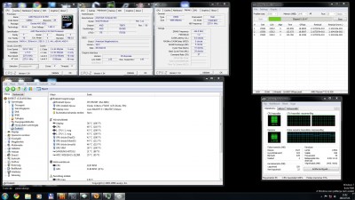

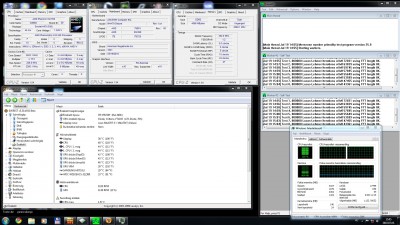

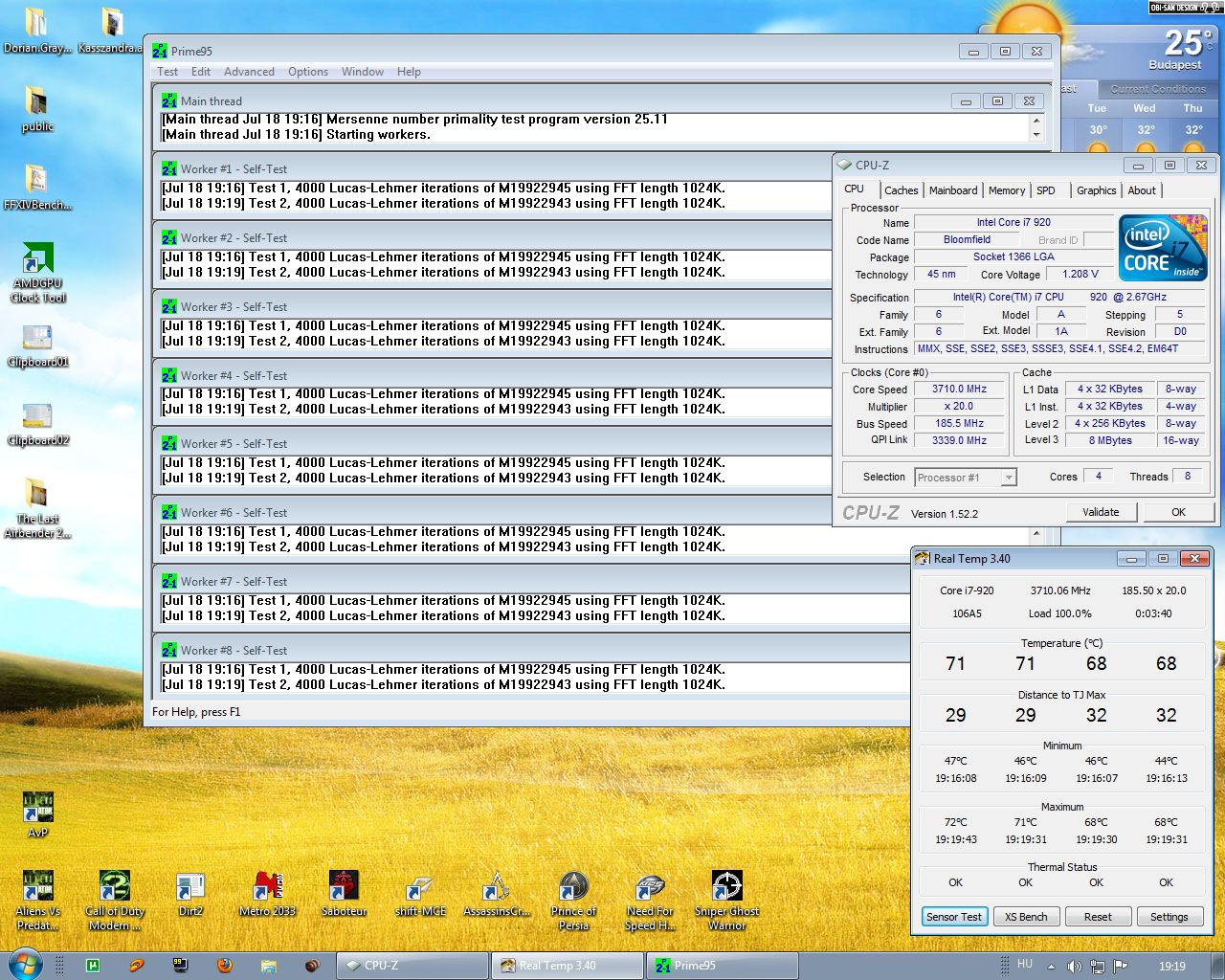

Ha már mindenki így fényképez meg screenshotol, akkor dobok már fel én is egy párat
A gépszörny maga: [link] Végül csak felfúrtam a nagy radit a P180 Minire. Belülről (Képek minősége nem igazán jó, telefonnal készültek)
Működés közben:
1,2870V@3500MHz (Mindennapos beállítás)
1,5V@3500MHz (Az összehasonlíthatóság kedvéért)
Az első teszt ideje alatt 26-27°C volt a radi környezete (ahonnan a friss levegőt szívják a ventik), a másodiknál már 28-29°C(!). A blokk Supreme LT, MC 1080 radi, D5@2.fokozat, 13/10 cső. -

Milyen radi, milyen cső?
Soknak tűnik a hőfok... -

szobahő? prime megy a háttérben? jobb lett volna egy fullscreenshoot..
az alaplapunk szinte ugyanaz enyém még DDR2-es, radim nekem is XSPC ilyen: [link]
blokk egy dtek fuzzion V1.es +van egy 5.25-ös tartályom meg egy D5-öm 1-es fokozaton..
ezt tudja 27fokos szobában, small FFT-vel (hasonló beállításokkal mint nálad) : -

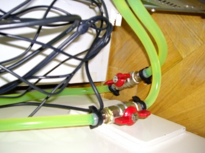

én ezt egy még egyszerűbb módon oldottam meg, önzáró gyorscsatikkal. Sajna nem a legszebb megoldás, de egyértelműen a legegyszerűbb: ha összedugom nyitva, ha széthúzom lezárja magát. Hozzáteszem esztétikai visszamaradottsága mellett, az ára is kicsit necces, igaz én ipari hidraulika boltban vettem, tehát még olajálló is, meg bazi nagy
A képen a gép hátulján lévő 3 nagy rézdarab, kettőbe megy a zuhancső (a többit meg annyira nem kell sasolni, ez még fiatalkorom egyik első és csak közepesen értékelhető próbálkozása
BraveHeart
#33405
Mert gépházon kívülre kerül a hőleadó felület, kevesebb venti kell, és nálam semmi nem nyomja oda a meleg levegőt.

Soha nem értettem, hogy miért jó hátulra rakni a radit... táp is oda nyomja, meg gépházból lévő meleg levegő is arra távozik... meg nemtom, kinek mekkora lakása van, de nálam a azzé' a falig be van tolva a ház, ahol aztán megint nem a nagy légtér a meghatározó jelenség...
azé' pofázok bele, mert pont a múlt héten lett elegem a gépből kivezető csövekből, amiknél nehéz szerelni (pl. a múlt héten kellet a laphoz a blokkokat beépíteni, s 3 liter bekevert rendszerfolyadékot nincs kedvem elpazarolni.., meg költözésnél is csak macera van... pont ezért van nálam is a radi a gép tetejébe építve, hogy mozgatásnál minél kevesebb cuccot kelljen pakolgatni.. szóval lehet gagyizni, de egy roppant egyszerű módon, 1500Ft-ból kihozva a dolgot, az egyik szerelvényboltban kaptam az ihletet:szóval majd költözésnél (lassan aktualizálódik) csak elzárom, oszt mán szét is lehet kapni, a tartályos csövet meg csak vissza kell hajlítani, meg cellux szalag...
na, de így mán lehet, hogy a radit is kiteszem... a tartály is kb. 3m-re van a géptől, az ablak alatti saroknál, ahol a leghidegebb pont van...Uff! Én, Gagyi-csapos szóltam!
