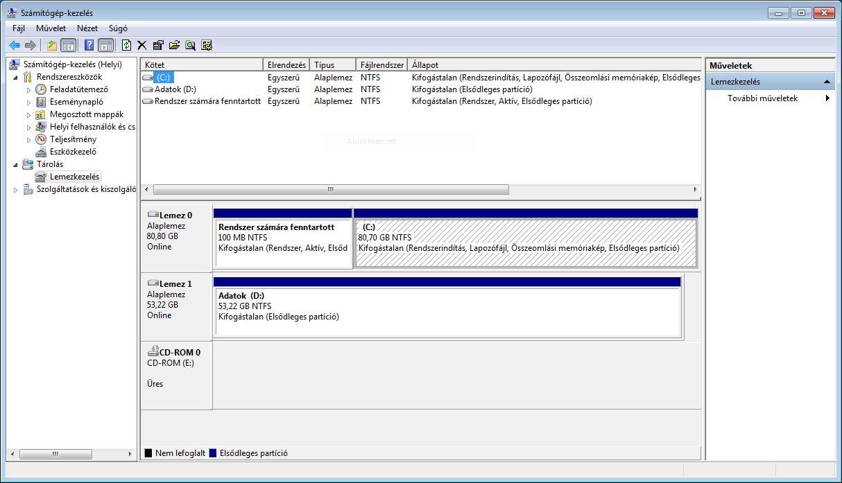

Laptop, egy SSD van benne, azon 2 partíció (rendszer és adat) + a windows által létrehozott továbbiak. Ezek közül mindent beleküldtem a vhd fájlba, kvéve az adat partíciót, de nem lett jó sajnos.
A gyorsindítás kikapcsolása lehet segített volna, de már nem tudom kipróbálni, azóta újratelepítettem a gépet. (emiatt kellett bevirtualizálni)
Ami még eszembe jutott, és elképzelhető, hogy az okozta: GPT.

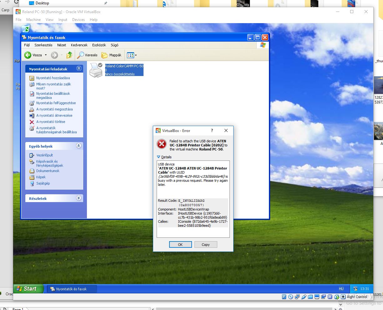

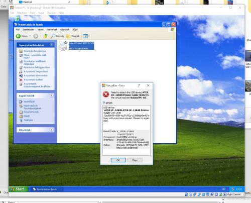

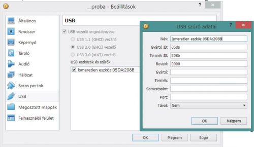

Mostanáig boldogan használtam a plotterem egy virtuális XP alól egy ATEN USB2LPT átalakítóval.
Most újra raktam a rendszert (Win10 lett), feltettem egy vadiúj XP-t a Virtualboxba és az a gond, hogy nem tudom csatlakoztatni a USB2LPT-t, mert az írja, hogy Failed to attach USB Device...
Eddig ezt nem tapasztaltam.
Mit nem csinálok jól?
