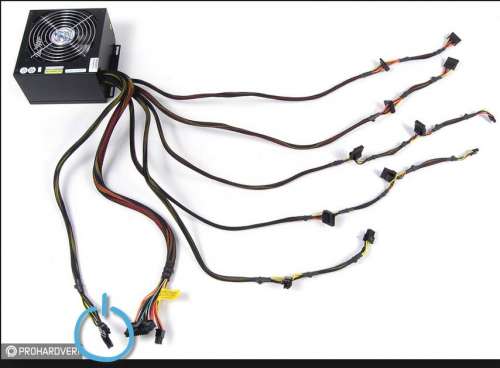

#00983040
Krisztianby #16113 üzenetére
Sajna nincsmit ... sajnálom eseted , de ha jól látom már a 120mm-es venti is volt cserélve, elég kókány módon lett megoldva tápellátása ... így nincs fordulatszabályozás , a max fordulaton megy amíg bírja . Az előző helyére illett volna csatlakoztatni a csereventit ...
#00983040
Elméletileg igen ... kérdés : 2 ág egy +12V 16A és egy másik +12v 18A , ha a procinak volt a 16A -os ág eddig esetleg , akkor már így csak a másik ág adja a kakaót. Ezt megkéne vizsgálnod , lásd mizu a helyzet .
Itt van a táp : jutyub video , kicsomagolás :
http://youtu.be/_XSDsKPGmFM
[ Szerkesztve ]
#00983040
Krisztianby #16117 üzenetére
Mintha kevesebb is volna a kábelek száma így ránézve
csak nem vágta ki
Szétkellene szedned és megnézned mivel állsz szembe
De jöhetne valaki aki ilyen táppal rendelkezik , többet tudna segíteni ....Az előbb rosszul írtam , mindegyik ágon 18A -t ad le ...
Gondolom magas műszerészi ismeret kéne visszavezetni a kábeleket?
Figyelmes forrasztással pótolható , de tényleg odakell figyelni
jobb ha szakemberre van bízva .
[ Szerkesztve ]

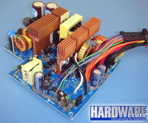

#00983040
Itt van és kibelezve is látható :
http://www.hardwaresecrets.com/printpage/Gigabyte-Superb-550P-Power-Supply-Review/968[ Szerkesztve ]
