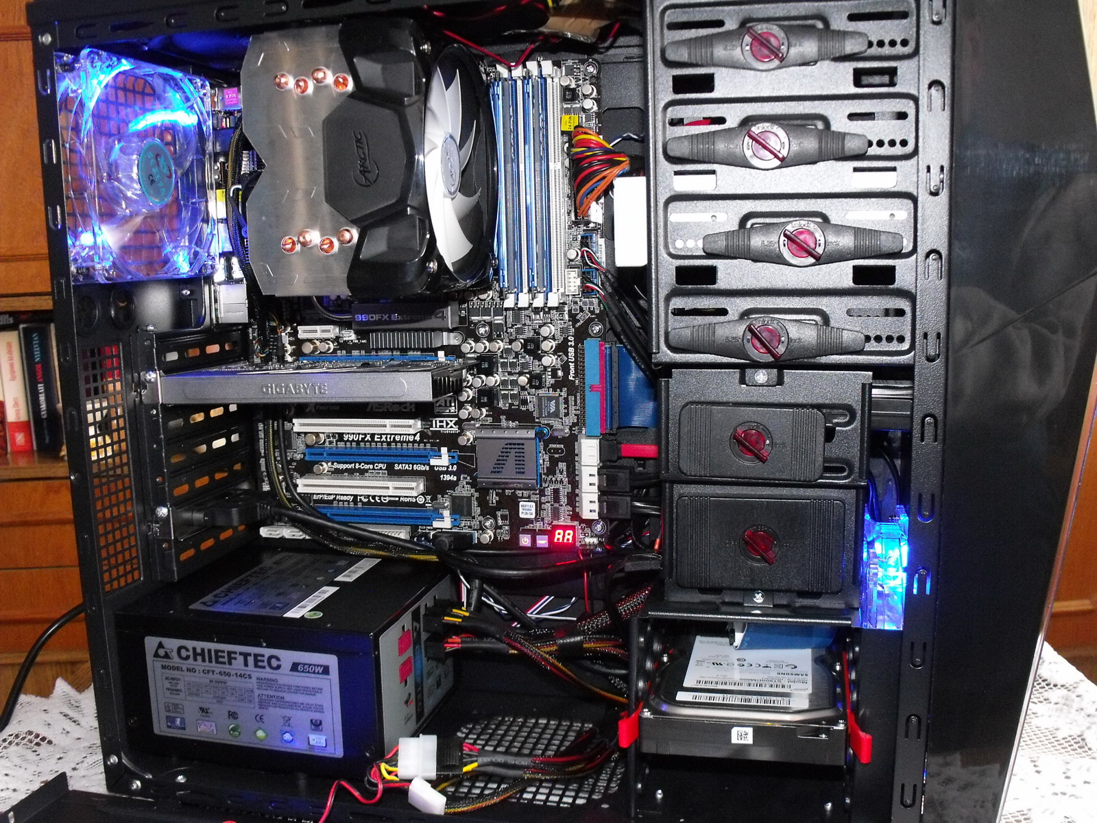

A táp túl nagy teljesítményű a gépedhez és azért sípol, mert hallható tartományban dolgozik az alacsony terhelés miatt. Újan általában nem sípolnak ilyenkor, de egy idősebb tápnál ez előfordul, viszont nem hiba és a működését sem befolyásolja. Oka lehet jónéhány, de a leggyakoribb, hogy néhány menet picit meglazult a transzformátorán, de ha eddig nem okozott gondot, ezután sem fog..
A sípolást viszont csak úgy lehet megszüntetni, hogy nagyobb terhelést kap a táp.

Én arra gondolok vagy áthúz a primer oldalon a nyáknál valahol vagy a primer oldali puffer kondenzátorok vannak megszáradva egy kicsit.
És kb hány éves az a táp?
Ez egyéb ként az ólom mentes technológia hátránya mert azok elég hamar oxidálódnak, mind a nyák mind az alkatrészek lábai amik a nyákkal érintkeznek és oda be vannak forrasztva.A primer körön 50Hz van és néhány felharmonikusa, ami miatt nem sípol.

Azt megfigyelted , hogy a ventillátor beindul ? lehet arra ad ki hangot , mert míg nem üzemmeleg , venti felsem pörög ? Emiatt szintén akár BIOS is speakeren keresztül kisípolhatja ha nem kap jelet táptól , mert a funkciót ellenben tudja ... persze ha alaplapod tud illent ... de gondolom nem véletlen egy ilyen táp .
