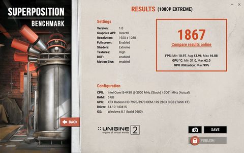

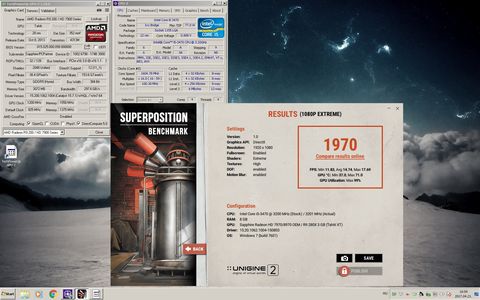

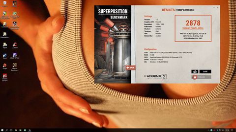

Lefuttattam még egyszer más tuning beállításokkal a Benchmarkot... Sajnos az öreg HD 7970 ből nem tudok többet kisajtolni. Ha tovább tuningolom már negatív eredményben mutatkozik meg a tuning. Talán jobb proci kéne alá még nem I5 3470 akkor menne a 2000 pont. Sajnos nem értem el, akárhogyan is el akartam a bűvös kétezret

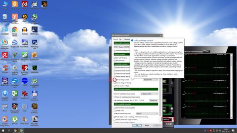

Küldöm a képen jelölve:
Viszont figyelmeztetlek előre, ahol már feszt kell emelni GPU esetében, ott a tartalék +50-100MHz már nem ér annyit a hőtermelés és fogyasztás kiugrása miatt, hogy megérje azon 24/7-ben használni a kártyát.
Talán 2-3 fps gyorsulást hozna, de ellenben majdnem dupla annyi fogyasztást, és kb +10-15 fokot is akár.
Bár mivel MSI Gaming X 470-es kártyáról van szó, alapfeszen kemény benchmarkok alatt 57 fokig megy fel max, játékokban ez inkább 52-55 fok közti hőmérséklet. Ha nagyon csekély feszültségemeléssel el tudnám érni az 1400-1420MHz körüli órajelet akkor megérne egy próbát akár.
Nekem a GPU-Z alapfeszre 1.05-1.0625mV közti feszültséget ír ki terhelésnél.
Neked milyen kártyád van? 470 vagy 480-as? GPU-Z-ben nézd meg mennyi terhelés alatt a feszültség. Ehhez a sensor menüpontba be kell menj és nyitva hagyod az ablakát miközben játszol, majd ALT+TAB után meg tudod nézni, hogy mennyi volt a max terhelés játékban előtte pár percig.A Power Limitet viszont nem tudom hogyan lehet kitolni Afterburnerben. Egyes kártyáknál szépen ki lehet tolni, 470-480-asoknál is, viszont nálam ilyen nem jelenik meg a programban.

Hogy lehet a feszt emelni afterburnerrel?
Már ha így felmerült az alapfesz-en bennem a kérdés.
Mert próbáltam mindenféle trükköt de semmi hatás. (ini. file átírás stb.. mókolás youtube videó alapján)1.1-1.2-őn kipróbálnám mert jó a hűtése max 70fok-ig(Most max csak 59-60
) mert úgy érzem van benne még tartalék csak ugye több áramot sehogy nem vesz fel. -

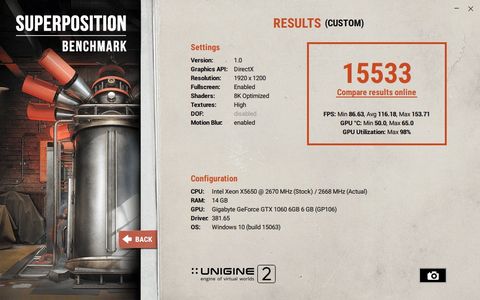

Kipróbáltam a két kártyát mit tud.
Mind 2 kártya alapból azonos tudású. A kis eltérés, csak a hőmérséklet miatt lett.
Tuningnál már más a helyzet!
A Samsung VRAM sokkal jobban bírja, és a mag is jobban húzható, mint, ha több TDP-t engedne. Mind 2 kártyán ugyan az a BIOS.Micron 2033/8400 MHz környékén érzi jól magát.
Samsung 2127/8900 MHz-val sem produkál képhibákat.
Micron új kártya, így az előzményekre sem lehet fogni.Kép azért nincs, mert 3860-ig egyikkel sem jutottam.

Ez nincs messze a gyári állapotokban lévő 7970 től

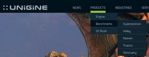

A pontosság kedvéért
"extreme 1080p ben pedig 3300 at kér az unigine heaven 2"
Nem létezik jelenleg az általad leírt "unigine heaven 2" benchmark.
Ezek az aktuálisan elérhető benchmarkok Unigine-éktől:
