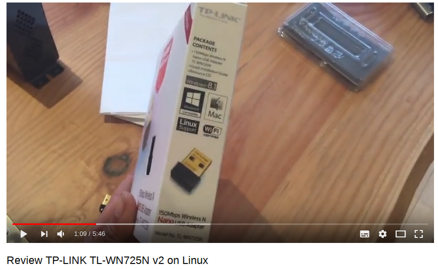

Ezekkel elméletileg sikerülhet, de Linux alatt pár ilyen dongle mütyür nem nagyon működik, de majd kiderül. Mindenképp olyan router a jó, amin van pár lan kimenet is.
update
a V2-es verzión rajta van a Linux compatibilitás isa cat /proc/sys/net/ipv6/conf/all/disable_ipv6 kiirta,hogy 1.
