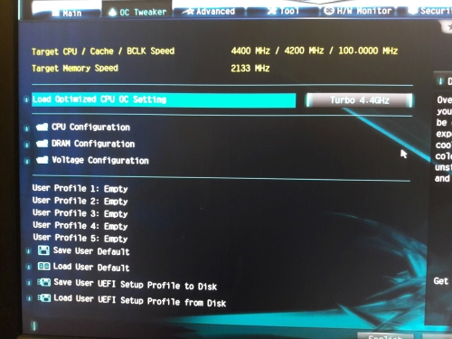

Sziasztok
Szeretnék segítséget kérni, nehogy valamit eltoljak a beállításoknál.
Van egy I5 6600K proci, + Z170 pro4 -es lappal.
A procit szeretném húzni úgy, hogy a turbo-ja szükség esetén ugye, fel tudjon menni kb 4,5 Ghz-re. Az alap órajel változatlanul 3,5 Ghz. Ez a megoldás rendben lenne e? (játék miatt gondolnám, viszont egyéb használat mellett nekem bőven jó a 3,5 Ghz is)
A kérdésem, az lenne elég csak a a CPU cache ratio-hoz nyúlnom, és azt belőni 45-ös szorzóra?
Vagy Ti hogy állítanátok be? (igazándiból azt nem szeretném hogy folyamatosan nagy teljesítményen pörögjön. Csak játéknál kapcsoljon rá.
megj: mint látható a képen épp meghúztam a target cpu értéket, de így folyamatosan ment 4,4 Ghz-en
[ Szerkesztve ]

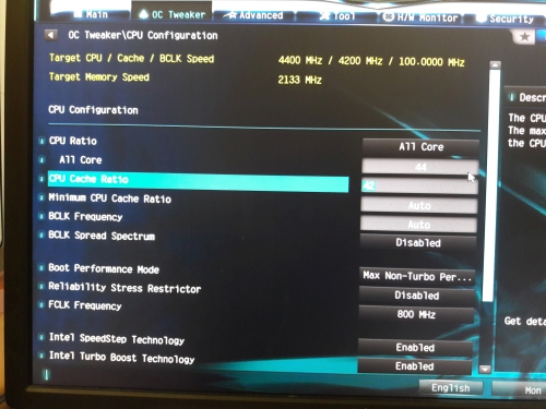

fulton
válasz Kean_Sorbo #45569 üzenetére
Íme a képek a biosomról.
(1. oké, beállítom a CPU ratio - all core majd megadom a szorzót mondjuk 42.
2. A long duration power limit és a short duration power limit - beállítom hogy 200
3. na és ezek után? itt kéne ugyebár a feszkót megadni neki, de azt hol tudom?és ami fontos, mire figyeljek, terhelés alatt mennyi legyen a max CPU hőmérséklet? mi az ami már ártalmas
