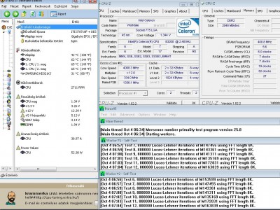

a képen azért nem annyit ír, mert dolgozik a C1E és EIST. áramot és pénzt sporol neked
ramra memtest.
konyhanyelven a használata: ahány giga ramod van annyiszor indítod el egyidőben. és mindet mondjuk 700megával teszteled és 150%is hagyod minimum.
ha az a ludas, akkor vagy festemelés vagy ramorajel csökkentés vagy lazább időzítés.
a procinak a feszültségét meg az intel szerint is 1.5Vig lehet emelni mindennapi használatra...szoval az 1.3V még egyáltalán nem sok...hő meg 73°Cig jo.

Orthos, és a prime miért megy egyszerre?
Ha lehet,akkor inkább a prime...........Lalika85: cpu-z progit használj az everest mellett,a hőmérséklet méréséhez pedig real temp-et ajánlanám.
A 4GHz nem rossz eredmény,csak az az 1,3V picit sok hozzá,azt tudnia kellene kissebb fesszel is.Persze ez sem fogja tönkretenni a gépedet,attól ne félj.

alapon nem lehet ennyi az a hő...vagy a szenzor kuka, vagy a paszta száradt meg a hűtő alatt. javaslom nézd meg, és utána szépen illeszd rá a hűtőt a procira. rendesen legyen lefogatva...mivel nálad CPUfeszt nemigen lehet állítani, így tök felesleges lesz rá máik hűtő...alapon ez is bírni fogja..
létom hőprobléma nagyjábol megoldva, bár az az 56C is sok alapon....annyit tudunk tenni, h emeljük az FSBt, ramokat ~alapon egyelőre és teszt közben figyelni kellene a cpu feszt...merthogy nemtudom, h a lap hogy kezeli...

66 is sok. Azért "csak" 66 mert visszaveszi az órajelet ha nem terheled a procit. Amint viszont terheled felmegy az órajel, vele együtt a hőmérséklet is. Nálad viszont olyan szintre megy fel hogy a procinak le kell "butítania" magát hogy ne sérüljön a túlzott melegedés által. Az a hűtő jó lesz! ('szal az az a sárga...
bobalazs
Nem szeretnék káromkodni most, de javaslom holnap keresd fel a legelső boltot és valami normális procihűtőt szerezzél be, vagy pedig elsősorban nézd meg hogy ami most rajta van hogyan illeszkedik, mert feltételezem hogy nem érintkezik megfelelően a hűtőborda a processzorral, vagy pedig nincs a borda alatt hővezető paszta. Mindenesetre valami van, mert 80°C-os processzorral nem lehet üzemeltetni egy core2 es számítógépet!!!

BIOSképedi alapján, az utolson kellene lenni, alul CPU voltage vagy Vcore néven, de nemigazán van. vannak ilyen lapok, amik nemtudják...olcsobb kategoria.
így annyit tudunk tenni, h emeljük az FSBt ramokat pedig "visszaosztjuk" és közben nézzük a hőt és a feszt.

nekem mindig sügérséget is az everest.
probálj ujabbat /5.30/ letölteni hátha az pontos adatokat ir ki.
Bár semmi sem biztos nekem még a biosba is hülyeségek vannak kiirva 18 fokos szobában létezhetelen,hogy 20 fokos legyen a négymagos processzor.
Én azért a bios h/w monitorjának hinnék hamarabb,nem az everestnek
