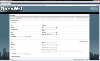

Úgy látszik a 10.03 túl régi volt. Az RC5-ben alapból benne van a pingelési lehetőség, sőt a wifi is, és amit írtál az uhttpd szerkesztéséről, ebben valóban megtaláltam, de a régiében nem. Ennek ellenére kívülről továbbra sem érem el, ip címről sem. Dyndns-en látszik az ip-m, eddig is használtam, tehát csak a beállításokat írtam át az OpenWRT-be.
Azon gondolkodtam, hogy mi lenne, ha putty segítségével próbálnám meg átírni a router ip címét. Melyik fájlban tudnám módosítani?

Szia, örülök hogy valaki olvasgatja a leírásaim ^^ a kép több mint gyanús...

2. Ott van az a "option rfc1918_filter" amíg azt nem írod át nem éred el a külső címről a lucit, bár itt vargalex megoldását jobbnak látom, majd arról is írok egy pár soros szösszenetet ha időm engedi.
Ha átírtad ne felejtsd el újra indítani az uhttpd szolgáltatást.3.
