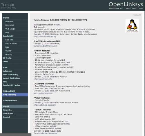

egyébként ez a linkelt fw ez milyen? tudsz róla valamit? egy db kép sincsen rólaszerk: ja meg van, csak nem tekertem eléggé le

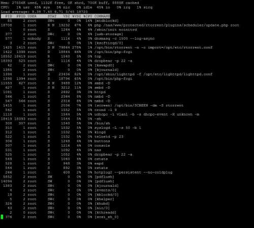

z123456789
Intruder2k5 #2395 üzenetére
Az rtorrent.conf filet mondjuk total commanderben F4-gyel nyitom meg?
Csak mert akkor bogarászhatom az említett értékeket.
Vagy mivel nyissam ezt meg? -

z123456789
Intruder2k5 #2393 üzenetére

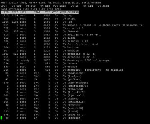

Fú ezt az optware-t most nem értem.
Hogy érted hogy optware is ilyen volt?És ez a csatolás azt jelenti hogy újra kell formáznom? Vagy hogy tudom ext2-ként csatolni?
Illetve ezeket hova kell beírni?
max_peers = 10
max_uploads = 5
max_downloads_global = 25
max_uploads_global = 10 -
z123456789
Intruder2k5 #2388 üzenetére
Igen. Itt le is írtam hogy mik az eszközök.

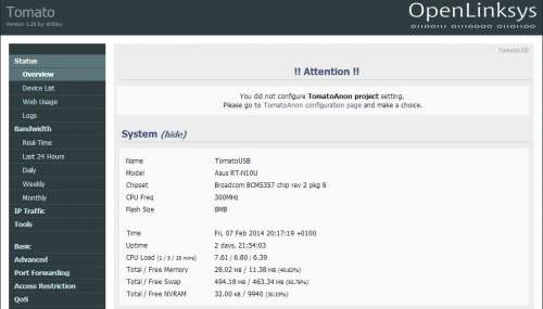

Illetve próbáltam az eddig használt WD My passport-ra USB3.0-án keresztül PC-s torrenttel tölteni. Sima ügy.
Semmi...Jelenleg is 10-es értékek körül/felett pörög a proci, a sebesség meg ilyen max 250 kb/s.

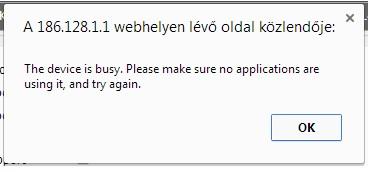

martonzsolt
Intruder2k5 #2359 üzenetére
most itt tartok
Disk /dev/sda: 1000.2 GB, 1000204886016 bytes
255 heads, 63 sectors/track, 121601 cylinders
Units = cylinders of 16065 * 512 = 8225280 bytesDevice Boot Start End Blocks Id System
/dev/sda1 1 125 1004031 83 Linux
/dev/sda2 126 188 506047+ 82 Linux swap
/dev/sda3 189 121601 975249922+ 83 Linuxés a hiba még mindig
mkdir: can't create directory '/jffs/rootfs/': Read-only file system

z123456789
Intruder2k5 #2277 üzenetére
És van valami ötleted hogy mit kellene csinálni?
Illetve ez a CPU túlterheltség okozhatja a letöltés lassúságát?Az az mtdblock egyfolytában legfelül van, s minden váltásnál az használja a legtöbb %-ot.
z123456789
Intruder2k5 #2275 üzenetére
z123456789
Intruder2k5 #2272 üzenetére
Hát egyfolytában változik.
Csináljak azért egy screen shot-ot? -
z123456789
Intruder2k5 #2270 üzenetére
Az mit jelent?
Mi lenne a normális?
Lejjebb kell venni, vagy ezt nem lehet lejjebb venni, hanem valami hibás? Szoftveresen, vagy hardver-esen? -

z123456789
Intruder2k5 #2234 üzenetére
Á tényleg, most működik a host.
Run before unmountingba beírtam, save, majd unmount, de ezt dobta ki:
Viszont leállt a villogása a meghajtó ledjének, ami az adatírást (jelen esetben töltést) jelenti.
Rányomtam még egyszer az unmountra, és most már nem kaptam hiba üzenetet, és a kis unmount felirat is megváltozott mount-ra. Így már lehúzhatom az USB-ről? Ez valami sebességből adódó hibaüzenet lehetett csak nem? Gondolom nem reagálta le a tényt, hogy leállt minden program.Bocs hogy ennyit zakatolok rajta, de a múltkori lerántogatások óta nem akarom elrontani, és sda/b/c-ket létrehozni.

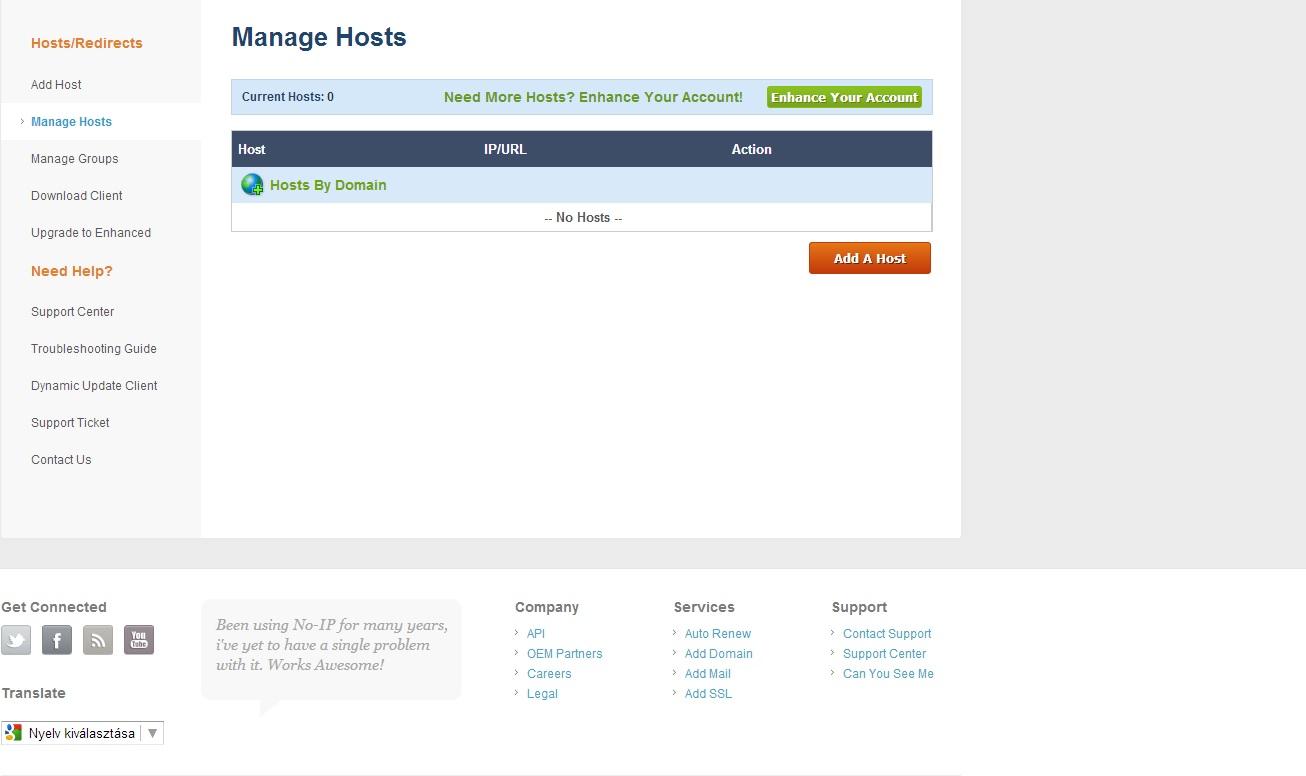

z123456789
Intruder2k5 #2232 üzenetére
Na ezt nem tudtam, viszont, a manage host-nál nekem 0-át ír.
Ez nem azt jelenti hogy egyáltalán nem ingyenes számora bármi is?Az nekem tökéletesen megfelel. És mi a hivatalos, kevésbé kártékony módja a leválasztásnak? Illetve az a meghajtó most Linux alapú formátumot tartalmaz. Azt hogyan fogja felismerni a PC, ha rádugom? Gondolom nem simán.

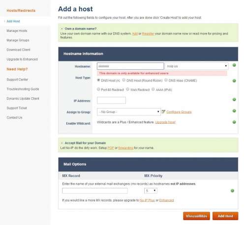

z123456789
Intruder2k5 #2216 üzenetére
Regisztráció után add host-nál nem engedi a megadott host nevet, This domain is only available for enhanced users. Hát most ez akkor nem ingyenes már?
Mondjuk van ott alatta 1000 dolog amit nem tudom mire kell állítani.Más.
Amikor letöltök valamit rutorrenttel, és mondjuk ez egy nagyobb vizuális anyag, amit át akarok másolni egy média box-ra, nagyon lassú.
Mondjuk egy 10GB-os anyagnál megunnám az életemet.
Kérdésem az lenne, hogy ezt mivel lehet gyorsítani? A net sebességen múlik, vagy a routeren? Ez még eléggé ködös számomra, hogy két, azonos hálózaton levő eszköz közötti adatátviteli sebesség mitől függ? -
