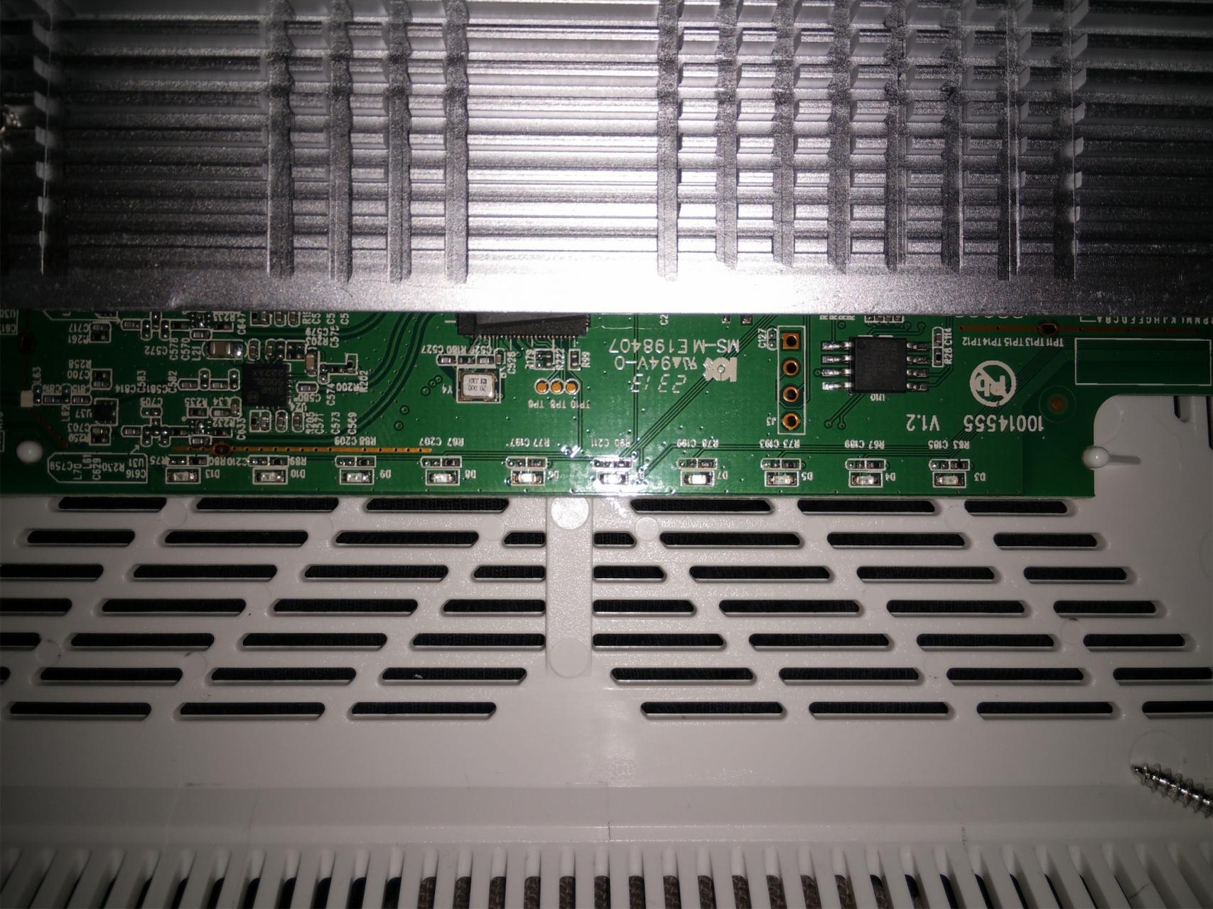

zambozoli
Intruder2k5 #3470 üzenetére
Köszönöm, de sajna ez nem olyan engedelmes mint az Asus.
Marad a ciklikusság tojik magasról a reset gomb bárminemű megnyomására.Mivel soros kábelem nincs, megpróbálom visszaküldeni még van rá 4 év és 6 hónap gari. Hátha sikerül...
Ha nem, akkor lesz soros kábel is. -

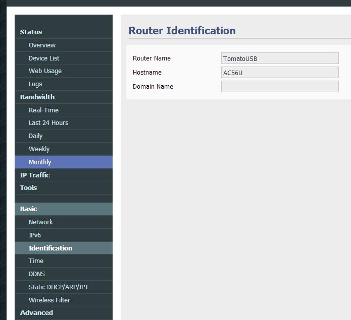

OldAkita
Intruder2k5 #3454 üzenetére
Az mind semmi hogy nem éred el de én se értem el belső hálóról. A hajam égnek állt. Végül kínomban hostnevet adtam neki itt:
Ettől az intézőben nem "Unknow" néven szerepel a router hanem AC56U. Ezután elértem a FileZilla-val belső hálózatról ftp módban. Semmilyen összefüggés nincs ,gondolom, mégis azóta elérem magam.
Tovább megyek. Rokonok jönnek, akiket délelőtt kértem hogy érjenek el távolról. Nem tudtak. Hozzák a mobiljukat amivel otthonról akartak elérni, de nem sikerült. Na mondom, most belső hálózaton lesztek, biztos eléritek csak csatlakozzatok wifivel. Telefonjukban benne van az elérési név/jelszó, de csak nem akar kapcsolódni. Megváltoztatom a jelszót és a titkosítás szintjét, mentem, sikerül nekik a kapcsolódás. Erősödik bennem a gyanú hogy valamit állítani kell a Tomato-ban, menteni és utána jó egy darabig. Mindegy mit állítok csak valamit és mentsem. Ez persze nonszensz.
Ami még érdekes, amikor legeslegelőször telepítettem a gyári, azaz a Merlin után a Tomato-t, akkor a power led ütemesen villogott. Azóta párszor telepítettem már rá ugyanazt a 120-ast és tegnap a 121-est de már nem ütemesen villog hanem ég kb 5 másodpercet majd elalszik 5 másodpercre. Ez neki most a villogás. Tönkre tudom én tenni a routert ezekkel a ide-oda FW telepítgetésekkel, illetve az NVRAM törlés teljesen gyári alapállapotot hoz létre? Vagy ahhoz más bűvölés kéne?
Ami a wifit illeti, a TV a 121-el sem látja az 5GHz-et. Majd próbálom állítgatni hogy auto helyett csak N vagy csak A legyen, meg piszkálgatom a 20, 40, vagy 80-at Nem mintha tudnám mi jó beállítás, mert fogalmam sincs
Lehet hogy a routerem hibás valahol?
Érik az elhatározás hogy visszateszem a gyárit, legalább kiderül hogy mi a helyzet a ledekkel és az 5GHz-es wifivel, mert azok ott jól működtek.
Még egy kérdés. Transmission "edit preferences"-ben az utolsó, asszem a network. Na itt jelzi a használt portot ami 51515. Statusznak meg "port is closed" van, és lehet is benne valami, mert szinte semmit nem tölt vissza. Viszont igen kicsit mégis visszatöltött már. Lehet hogy már megőrültem és ami jó azt is hibásnak vélemAvagy ez a port zárva is van, csupán akkor nyílik ki ha letölteni akar valaki tőlem?
