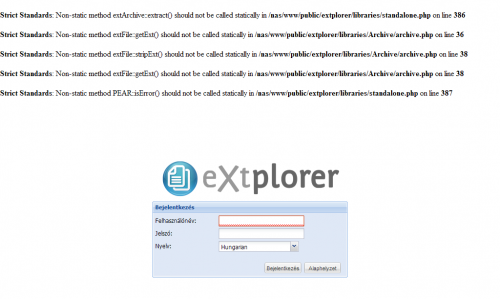

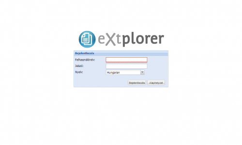

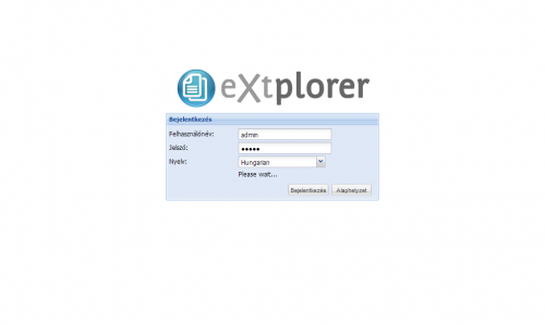

A délutáni kép szerint /opt/share/www helyen!
Atlantisz48 #2569 üzenetére
Nos, hát nem tökéletes, de működik!
Letöltöm innen az eXtplorer_2.1.5.zip file-t!
http://sourceforge.net/projects/extplorer/files/
Kicsomagolom a webroot alá, egy extplorer mappába! A webroot nálam a /nas/www/public mappa, így a cél /nas/www/public/extplorer lett!
Megnyitom! https://.../extplorer címen!
Nyomok egy F5-öt...
Belépés, de sajnos itt megáll, és sehova tovább!
Aztán ismét F5...
Vagyis néha frissíteni kell, de egyébként működik! A hibaüzeneteket többet nem láttam, csak a legelső betöltéskor!

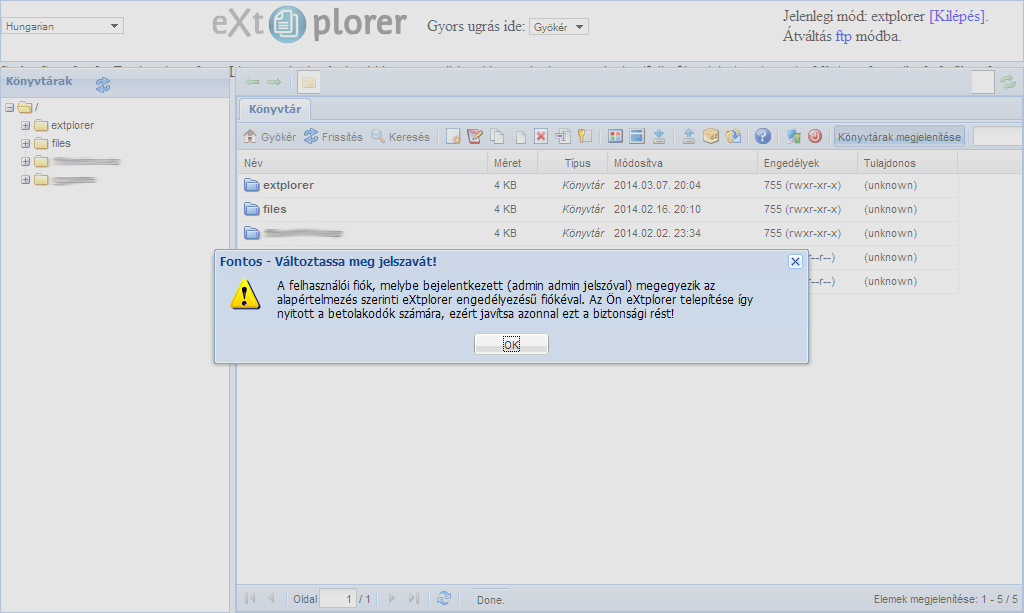

Atlantisz48 #2567 üzenetére
OK! Most már lassan mennem kell, de majd este otthon megpróbálom megint feltenni szűzen az extplorer-t, és majd mondom, hogy mi van!
Atlantisz48 #2565 üzenetére
OK, ezt egyszer nekem is kiírta, de aztán F5, és elmúlt! Simán megváltoztattam az admin jelszót, és működött...
