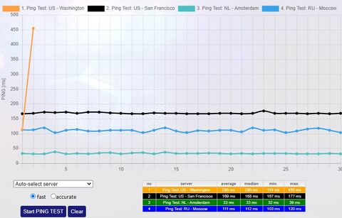

Pár hete nagyon akadnak az online játékok már mindent próbáltam LAN kábelt cseréltem LAN drivert frissítettem de mindtha a PING-el lenne baj szaggatnak az Online jétékok csomagvesztések lennének..
Most is High Ping miatt dobtak ki egy szeróról de nem iez a lényeg..
1000/1000 Optikám van mértem egy PINGTESTET ez jött ki ez annyira nem jó, mit nézzek mit lehet tenni ez ellen

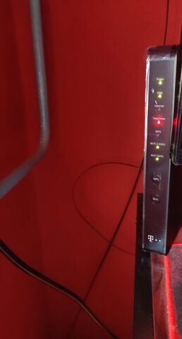

zolokas
Mostanában olyat csinál a telekomos router, megy a letöltés ezerrel egyszer csak megáll a egész , és csak akkor oldódik meg a probléma ha újra indítom a routert áramtalanítás után!
Cserés lesz vagy csak hard rezet kell neki?
Típus: Sagecom F@st 5655 v2
Túzok22
enginev3.0 #121112 üzenetére
Nekem az előző 5655v2 csinált ilyet többször is hogy az internet led teljesen kialudt, a telefon led meg pirosra váltott. Olyankor amikor ezt csinálta, akkor nem volt se net, se vezetékes telefon, újraindítás megoldotta, de ezután az ONT felületét nem lehetett elérni, úgy értem teljesen meghalt. 2 hete vasárnap cserélték az ONT-unkat egy ugyanolyan 5655v2-re és azóta megszűnt ez a jelenség, a 192.168.1.1-es felülete is tökéletesen működik.
Ami érdekes hogy a sebesség az 900/900 körül van a budapesti szerverekre, de mai napon amikor tesóm töltötte le Epic Games-ről a Fortnite-ot és a GTA V-t, mind a kettő játék csak KB/s és 5 MB/s között töltődött le valamiért, holott 100 MB/s-al kellett volna lejönnie mindkettőnek. Lehet hogy az Epic Games-nél van valami szűk keresztmetszet, na de ekkora? -

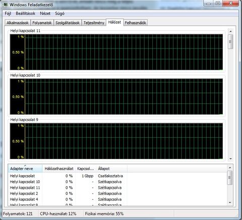

IP1954
Nem találtam meg a probléma okát.
A sebesség mérők eltérő adatokat adnak.
Ami igen érdekes, hogy letöltés közben 500 Mbit felett volt pecekig folyamatosan.
(A Feladatkezelő-Teljesítmény-Ethernet és a NetWorx grafikonja szerint.)
A Speedtest CLI viszont maximum 300-at mér.
Tudtok adni olyan linket, ahonnan nagyobb fájl 1000 Mbit közeli sebességgel tölthető? -
