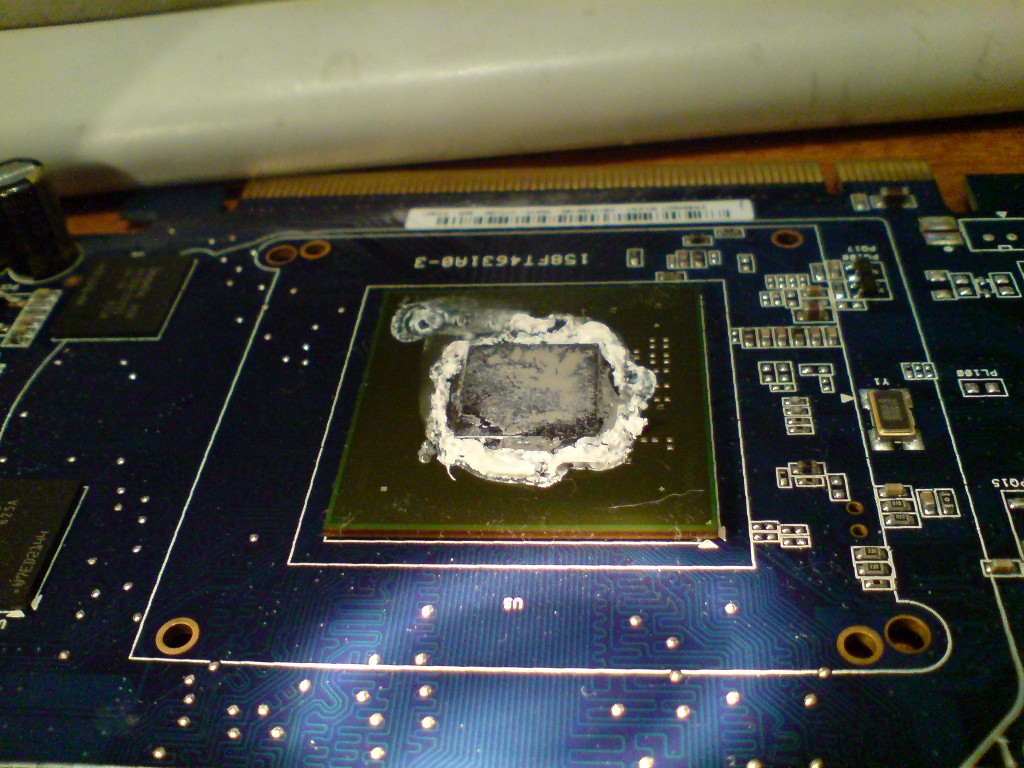

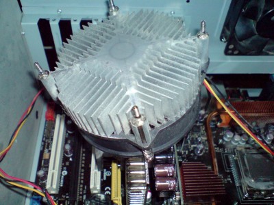

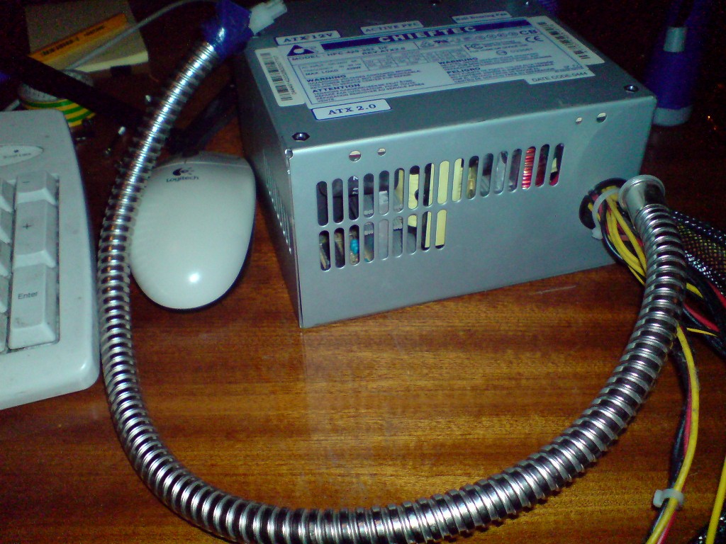

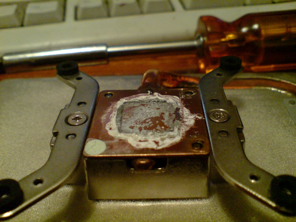

Hát délután szétszedtem a csoda videókártyás gép proci hűtését. Nem csalás, nem ámítás, jól látható, hogy a hűtés felkent pasztát még soha nem látott.
A proci szerencsésebb napjain azért valami csak volt rákenve.Aztán egy másik gép tápja ugyanezen "informatikusnak" nevezett kókler keze alól. Kéretik a koppanó állakat alápárnázni az asztalon.
Igen kedves kollégák, az ott egy zuhanycső darabja ráhegesztve a 12V-os alaplapi csatlakozón.
Ne is kérdezzétek, hogy miért, de már nincs rajta.S akkor a jobb napokat is megélt P3-as alaplap, amit valami gengszter elkezdett forrasztani. Igazából itt sem akartam tudni a miérteket, de elrémiszteni jó
Remélem mindenki élvezte a rémségek kicsiny palotájában a kirándulást, és bocsánat a nagyméretű hozzászólásért
szumo
Igen kétféle volt rákenve, alig tudtam levakarni mind a két felületről.
mephi666: szerintem az egyik valami grafitos, vagy ezüstös lehetett, a másik a coolink CA-I01TP vagy valami hasonló, bár ilyet még nem láttam beszáradva, csak faterom gépében a prescott cpu -ja felett. Arról meg tudjuk, hogy télen a 12 m3 befűti.
Megtámogattam egy 5V ról hajtott 9cm -es ventivel a passzív hűtést, és rögtön 10 fokot ment le az üresjárati hőmérséklete a gpu nak.
De hogy melyik informatikus rak trust tápot és passzív videókártyát egy gyári hűtésű E6450 hez, és nincs megcsinálva a ház hűtése. Törném el a kezét.
Na majd ha kezdem a forrasztott alaplapos gépet, azt is befotózom
mielőtt kidobom.
Abból a gépből a tápkábelt tartottam meg -

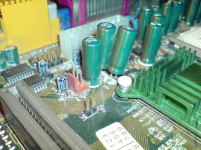

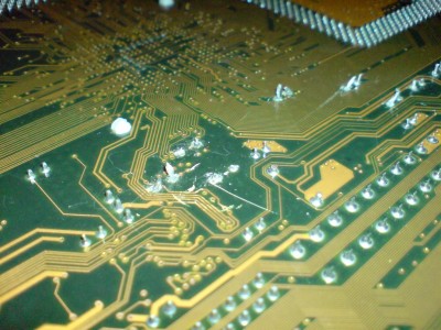

Úgy látszik, hozzám csak a barkácsmatyik szirszara jut el mostanság.
Hoztak, egy pavilion zt3000-et, és attól féltem. Pedig nem is ő a gonosz, és azóta már működik, nem volt túl sok baja.

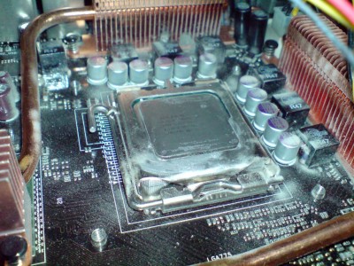

Gép: Valamiféle ház, dizájnos, elég erős nem nyiklik nyaklik. Asus p5n32 sli premium, az emlegetett 4 magos proci everest után egy E6450 lett. A memóriák nem hogy nem kit, de még az órajeluk sem egyező. Az egyik egy 667MHz-es, a másik 800MHz-es, kingstone és egy melco (??? sohahallottam róla). Videókártya Asus 8600GT passzív hűzéssel táp Trust 420PSU. Hibaleírás, a gép nagyon lassú és valami vírus üzenetet dob ki.
Bekapcsolás után, a táp olyan levegőt fújt, hogy a nedves kezet megszárítja. Miután elindult a gép, minden ikon eltűnt, és a lejárt nod32 48 vírusról dob vörös keretes üzenetet. Megnéztem, minden volt ott, amit csak el tudtok képzelni. Kérdésemre mind a két vinyó formázását engedték, a vírustalanítás végett. Alap winXP felhúz majd jöhet egy everest. Érzékelőknél CPU 67 fokos, GPU 68fokos alaplapi érzékelő 48 fokot mutat, a táp már égető meleget fúj ki magából.
Néhány kép ami a gpu alatt fogadott, a fényviszonyok miatt nem a legjobbak. A cpu még most kerül sorra. De annyi kiderült számomra, hogy a világítós venti, tovább világít, ha már levegőt nem tud kavarni
Két kép, hogy mi fogadott a gpu környékén.Szerk: A "paszta" természetesen betonkeményre volt száradva, mind a kétféle
A forrasztott alaplapi kondikról később beszámolok, az sem semmi

Múlthéten hoztak egy gépet, hogy mentsem le róla az adatokat, nézzem át, és telepítsem újra.
Ment is minden a maga útján, aztán egyszer csak telefon, hogy a gép belassult, és sok hibaüzenetet dobál. Megnéztem, és elmagyaráztam az idősebb hölgynek, hogy sajnos a gépe már lassan a futottak kategóriáját sem nagyon üti meg, és a win XP -nek mennyi a minimális igénye. Próbáltam szemléltetni, egy olcsóbb mai gép teljesítményét az övével összevetve, és megértette, hogy mihelyt megelégeli majd a kínlódást, cserélnie kell.
Tanúság képen a konfig (Siemens Nixdorf intel celeron 500MHz 192MB SD alaplapi videó kártya c-media hang kártya 40x cd olvasó). Elhárítottam a hibaüzeneteket, amik 98% ban a gép teljesítményének hiányából adódtak, A magyarázat ami egy kisebb egyetemi előadással felért volna elmondtam mi a teendő adott esetekben az vagy 1 órámba került, és nem tudom mennyi maradt meg belőle. De legalább belátta, hogy új gépre lesz szüksége, ha rendesen akar netezni. -
