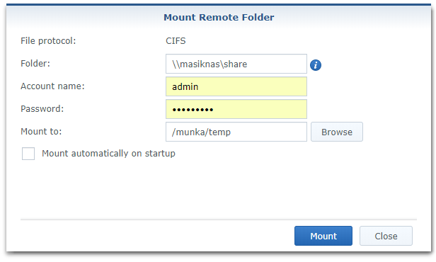

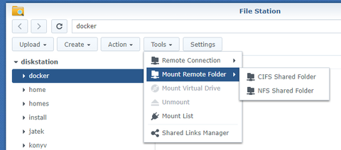

caris1
samuki #36504 üzenetére
1) File station-ben Tools->Mount Remote Folder->CIFS Shared Folder
2) A megjelenő ablakban beírod a másik NAS-on azt a megosztást, amit el akarsz érni. Megfelelő user/password beír és megadod azt a helyi mappát, amelyikre mountolni szeretnéd.
3) File station alatt már másolhatsz a másik NAS-ról, mintha helyi mappa lenne.
