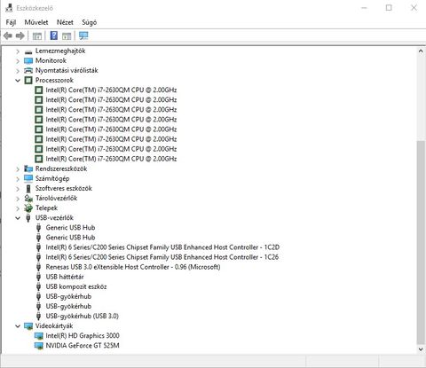

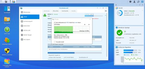

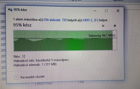

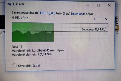

Elkezdtem feltölteni a nas-t, viszont nagyon gyér a sebesség, mi lehet a gyenge láncszem?lsd kép
USB3 hdd dokkolóból olvasok nagy fájlokat
( 1080 és 720 filmeket, méretre 8-15 gigásokat )Ez USB3 porton jön be egy elég jó laptopba
( 8gb ram, i7 proci, a cpu kihasználtsága 10% A RAM-é 40%, hyperX ssd-vel)Onnan cat6 kábelen megy egy elég izmos gigabites asus routerbe
( ASUS RT-AC58U AC1300 Dual-Band Gigabit Wi-Fi Router )A routerből pedig szintén cat6 kábelen a diskstation-be
Az átlag sebesség a béka segge alatt átlag 20Mbs/s
Mi a gyenge láncszem? Vagy ez megfelelő speed?Egyből a nas-ba azért nem akartam dugni mert csak usb2 van rajta, bár lehet hogy jobban jártam volna eddig egy nap alatt ment így fel 1,5tb
