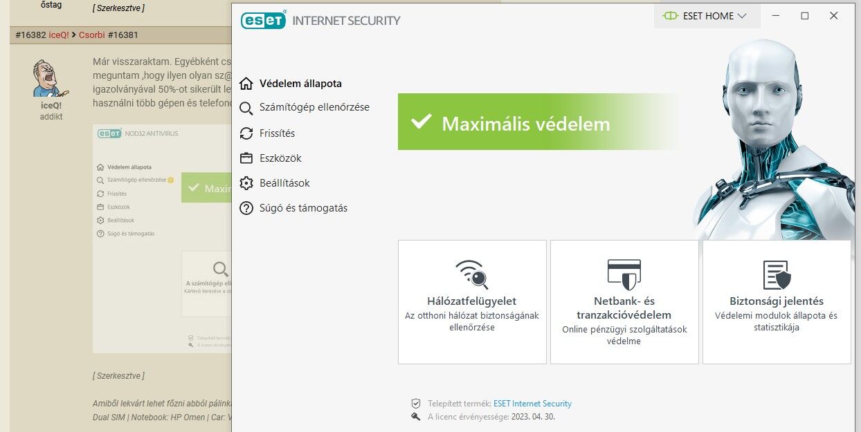

Letöröltem, felraktam újra az említett dirvereket, illetve az egyel frissebbet is (pár megás), majd az Eszközkezelőben kiválasztottam a SB által telepítettet és működött.
Egyébként itt írnak róla, hogy HIPS-et kell kiiktatni és települni fog.
Do You want install Creative Audio Device Driver? DISABLE HIPS in ESET before.
Csorbi
#16381
Már visszaraktam. Egyébként csak szólok, hogy előfizettem rá, 3 évre
Pont emiatt, mert meguntam ,hogy ilyen olyan sz@r kódokkal kellett küszködni. Anyám nyugdíjas igazolványával 50%-ot sikerült lefaragni, így már is megérte az előfizetés nekem + tudom használni több gépen és telefonon is ezt az előfizetést. -
