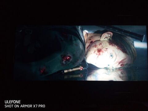

kolosszus87
modflow #55976 üzenetére
Én a fotót SDR-ben lőttem az enyémről. Állítsd be a tv-det a videónak megfelelően hdr-ben és sdr-ben is utána próbálgasd...Ettől függetlenül meggyőződésem, hogy a Pana EX780-anadon sem megfelően van belőve a kép, az meg már túl sötét és képi információkat vesztesz sötét jeleneteknél.

kolosszus87
modflow #55969 üzenetére
Tuti, hogy valami nem jó nálad... Mondjuk mobil fotókból nehéz kiindulni mert nem a valóságot adják vissza. Milyen képmódban vagy? Egyénit kell használni, az a legjobb...
Használd ezeket a képbeállításokat: [link]
A másik, hogy a tv hol helyzekedik el? A rossz látószög ennél a tv-nél leghatványozottabban felülről jön ki és olyan mint ha nálad lent a földön lenne a tv és felülről nézted és fotóztad volna, nem szemből... -

kolosszus87
modflow #55960 üzenetére
Ezt így elég nehéz megmondani, élőben kellene látni. Mert ugyan hirtelen megnézi az ember akkor persze a jobb oldali a kontrasztos. Csak éppen a fekete képrészleteken a jobb oldalin meg egy csomó képi információ tűnik el, csaj ruhája csak egy fekete massza a jobb oldalin, nem látszik a golyónyom, stb. Az a baj, sztem,hogy te megszoktad ezt a helytelenül sötét képet és azért fura. Szóval lehet az a túl sötét inkább. Egyébként nyugodtan le lehet venni az XH90 fényerejét 5-10-re sötétben filmezéshez. a local dimminget meg érdemes legmagasabb beállításon használni.
