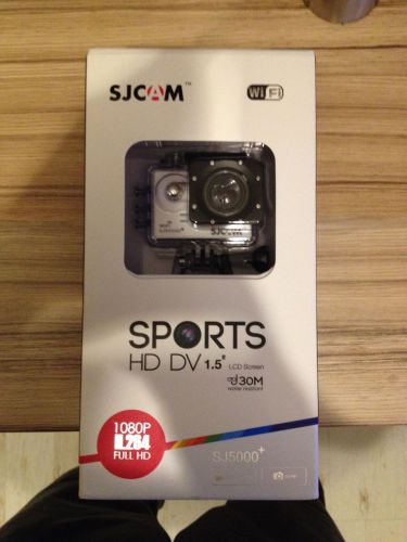

9 nap alatt megjött a szajré BG uk raktárból.
Az első benyomásaim nagyon pozitívak. Este tudtam csak kipróbálni, a fotók egyértelműen jobbak, mint a 4000-esen voltak, rengeteg funkció van a menüben. A videó minőségéről viszont még nem tudok nyilatkozni, majd ha kicsit jobb idő lesz, felaplikálom a motor első villájára vhogy. -
