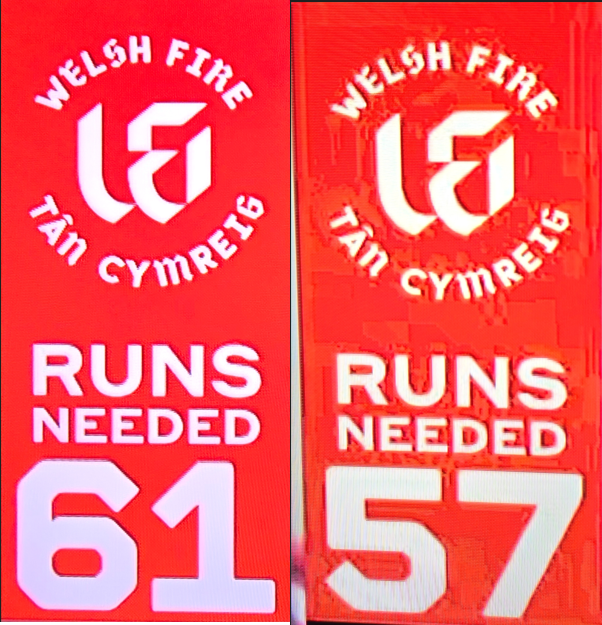

Alapból ez lenne a gond:
A bal oldali képen HLG van, jobb oldalin az ST2084. Igaz, ekkor még be volt kapcsolva a kontrasztjavító (mert alapból a HLG-nek sötét volt a kép és rtings-en olvastam annó hogy erre ez a megoldás) illetve a Fil mód volt kiválasztva. De FILMMAKER módban, kikapcsolt kontrasztjavító mellett is ha nem is annyira erősen de látszódik. Még valami: csak az ilyen "mesterségesen" odabiggyesztett dolgon lehet észurevenni mint pl az eredményjelzők, piros LIVE felirat stb., és ahogy említettem csak az élénk, rikító színeknél, maga az elő kép szép!

Sziasztok! Q90T készüléknél, ST2084 gammás HDR-nél az élénk, rikító színek "összefolynak". Ugyanez HLG esetén nem fordul elő. Szerencsére sikerült összehasonlítanom ugyanazt a tartalmat mindkét verzióban. De csak ezeknél a rikító színeknél jön elő a jelenség, olyan mintha túl lenne vezérelve, mintha az élességet túlzásba víttem volna, pedig 0-n van. Van erre valami ötlet lehet-e valamit kezdeni vele?
