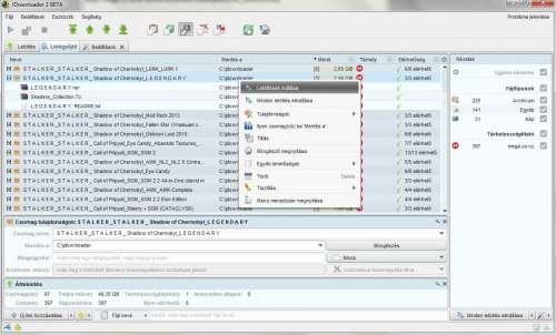

Ha valaki tud a STALKERSOUP-hoz való Photo Realistic Zone by Lava_Croft (Texture Pack) -hoz egy működő letöltési linket az dobjon már egy PM-et , köszi.

BorgBoss #10929 üzenetére
Régiókorlátozások és ip függő letöltések, vagy napi letöltés-limites oldalak kijátszására a Tor Browser-t használom, ha nem dob használható proxy-t akkor kézileg be is be lehet írni neki írni aztán ha minden frankó akkor mehet a letöltés. Legtöbbször a generált linket etetem meg az IDM-el így többnyire normális a letöltési sebesség is.
