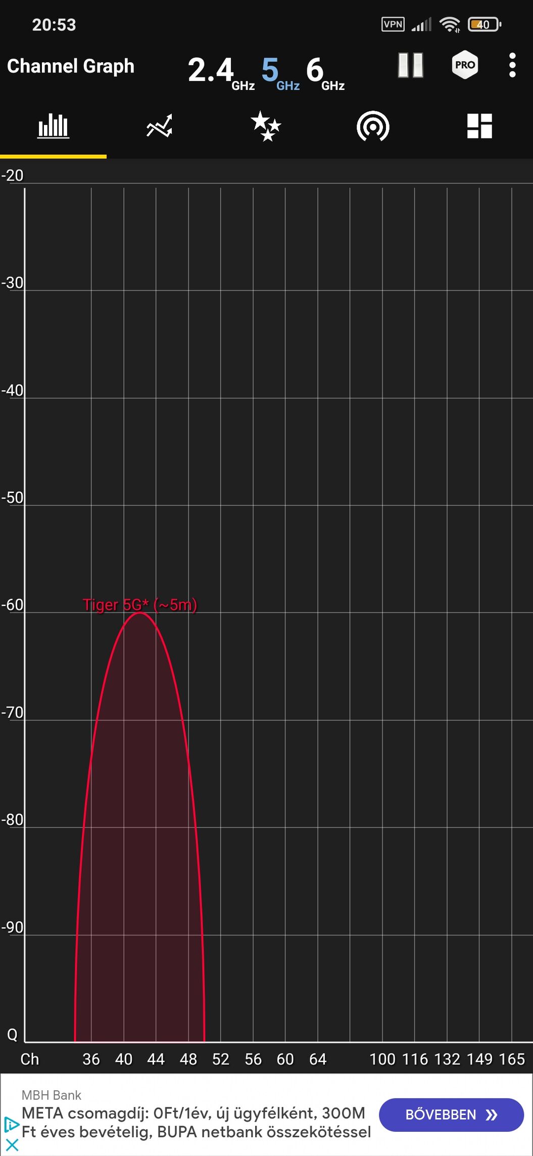

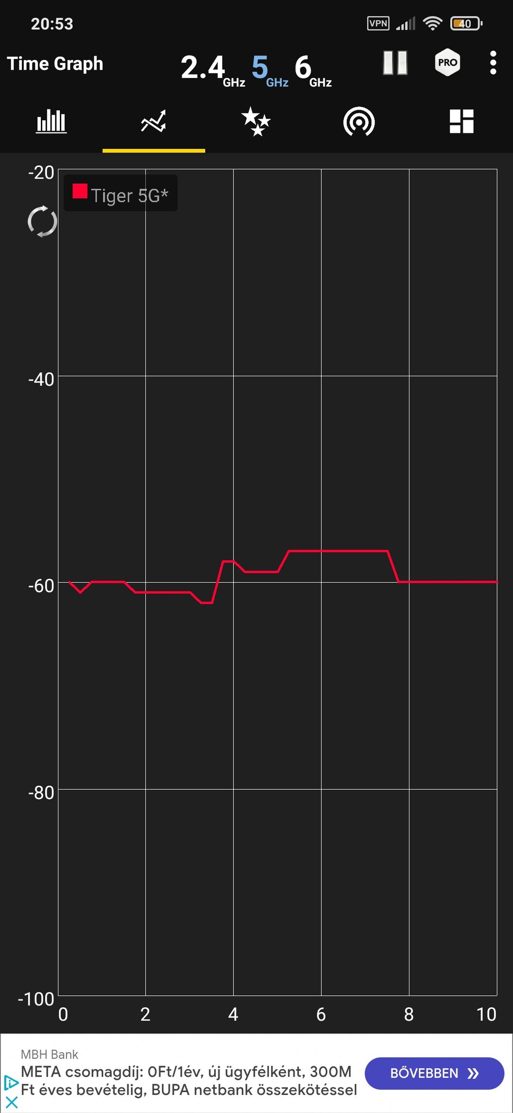

Coli56
Egy TP-link Archer C6 V3.2 routerrel kapcsolatban szeretném segítségeteket kérni. A mobilról netezek 5G wifin, ami néha csak úgy ledobja magát a hálóról. Ilyenkor nagyon rövid ideig nem látja az 5G wifit csak a 2.4et a teló. A net nem megy el csak ledobja magát. Ez teljesen rendszertelenül történik, van hogy rövid időn belül többször is, van hogy egyszer, van hogy nagyon sokáig semmi baja. Sajnos mással nem tudom tesztelni mert nincs több 5G-s készülék a házban de nem hiszem hogy a telefonnal lenne baj. Külön csatlakozási pontként van beállítva az 5g és a 2.4g. 5G-t channel 48on használom, 80Mhz-en úgyhogy nagy jelentősége nincs melyikre állítom(36-40-44-48). Legfrissebb firmware van a routeren. A teló az én routeremen kívül más 5g-s hálózatot nem lát/talál.
Mi lehet a gond?
Köszi! -

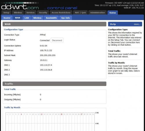

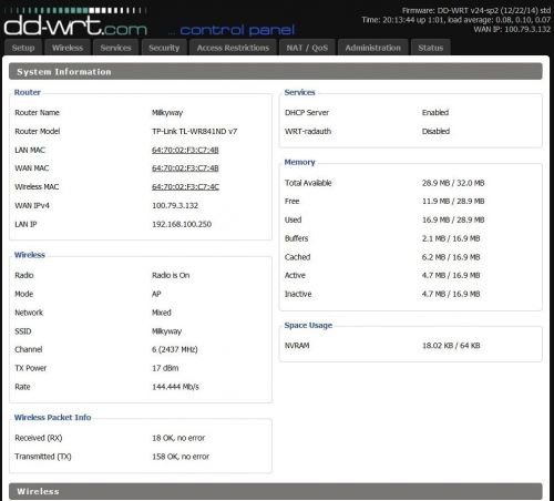

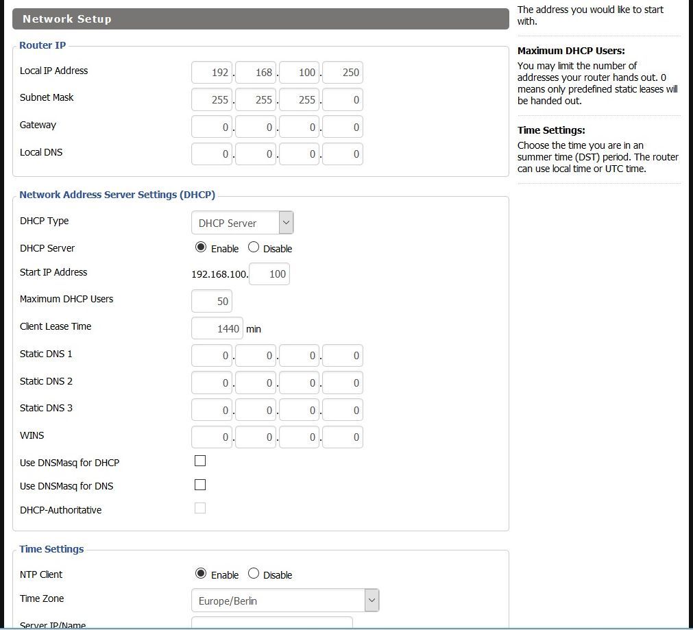

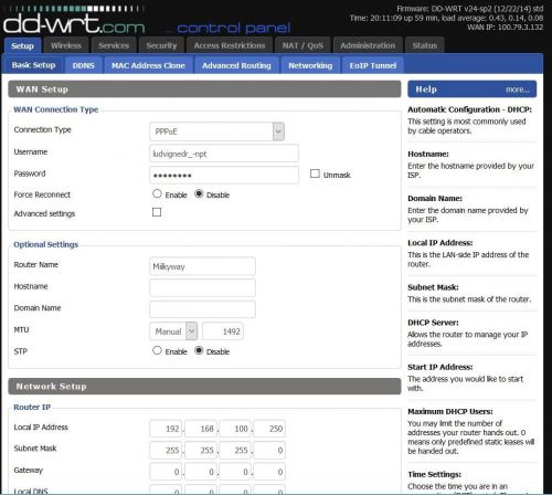

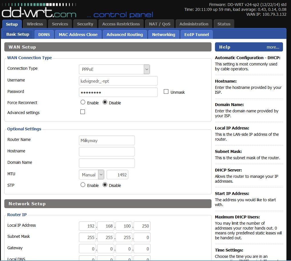

Segítséget szeretnék kérni DD-WRT firmwarerel kapcsolatban. Egy TP-LINK TL-WR841ND v7-es routerem van DD-WRT-vel felrakva. Eleinte ahogy a képen láthatjátok a stabil verziót raktam fel, majd a legfrissebb bétával is megpróbálkoztam, de úgy se sikerült.
Bedugtam minden kábelt jól, mutatja is az IP címet felül, de nem tudok semmit sem pingelni, és az internet se működik... Nem nyílik meg semmilyen oldal sem, a torrent se működik.Itt vannak képek a configról:
Előre is köszönöm!
