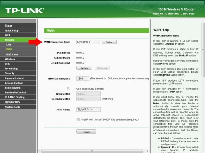

Mivel a UPC DHCP-s kapcsolattal működik, igazából semmit sem kellene állítanod! Először is áramtalanítod mindkét eszközt! Ezután összekötöd a modemed ethernet portját az ASUS router WAN portjával, majd visszadugod a 220-ba a modemet, és miután az teljesen elindult (1-2 perc) visszadugod a routert is! És nagyjából ennyi, így kell mennie!

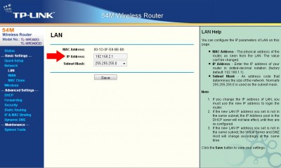

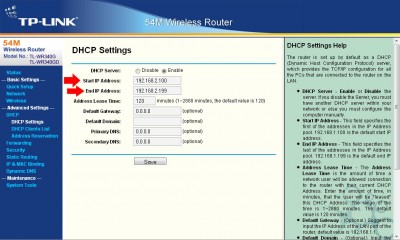

Jajj... Elnézést, azt elfelejtettem, hogy a LAN és a WAN oldal nem lehet ugyanazon az alhálózaton, és mivel valószínűleg a másik router is 192.168.1.1 címen van, így ezt a TP-LINK-et állítsd be így...
Ezek után a TP-LINK-et már a http://192.168.2.1 címen éred majd el...

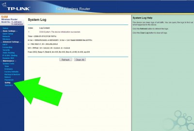

Viszont jó lenne látni a router LOG-ot, mikor ezeket a beállításokat elvégezted.
System Tools -> System Log

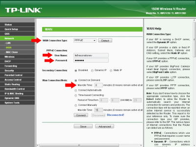

Ha Invitel-es ADSL-ed van, akkor nem igaz, hogy a gépbe dugva semmit nem kell csinálni! Ez csak úgy lehet igaz, hogy valaki már megcsinálta helyetted... Az ADSL nethez ugyanis felhasználónév és jelszó megadása szükséges, amit egy külön széles sávú kapcsolat létrehozásával tudsz megtenni a PC-n. Ez bizonyára létezik is nálad, különben nem tudná hitelesíteni a PPPoE kapcsolatot.
Ha routerrel kívánsz kapcsolódni, akkor abban a WAN kapcsolat típusát kell PPPoE-re állítani, illetve ott kell megadni a nevet és a jelszót, de ebben az esetben a PC-n csak a sima helyi kapcsolatra van szükség, a másikat le lehet tiltani, mert különben örökké tárcsázni akar majd.

Sajnos ebből a log-ból nem derül ki semmi, így nem tudom... Ha most azt mondom, hogy nem Te vagy első TP-LINK-es, akinek gondjai vannak a PPPoE kapcsolattal, akkor majd nekem ugrik a fél fórum, így inkább nem mondom. De gondolom...
Esetleg próbáld meg reset-elni, vagy nézd meg, hogy van-e hozzá újabb firmware, és ha igen, akkor tedd fel azt. Egyéb ötletem sajnos nincs!
