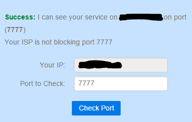

2 gép, 2 telefon és 1 tablet szokott lógni rajta, ehhez esetleg még a notebookom jön hozzá néha, plusz az asztalimon virtuális gépet szoktam futtatni, ahol szintén van torrent kliens. A 2 gépen általában megy a torrent, de nem folyamatosan, inkább csak seedben szoktak állni, és a kapcsolatokat limitáltam 50db/kliens-re.
Viszont a tegnapi tesztek során sehol nem futott torrent, töltés, semmi, mégis 62 volt a teteje, router nélkül pedig hozta a 94-et betonstabilan.
Most be vagyok rá lépve távoli asztallal melóból, host és virtuális gépen is fut a torrent a kliens beállításai szerint globálisan 50-50 engedélyezett kapcsolattal. Így a routerben ezt látom a kapcsolatoknál összesítve:
TCP: ~250 UDP:~500A torrent klienseket kiiktatva és kb 5 percet várva a kapcsolatok száma jelentősen visszaesett, a virtuális gépen 0, a host pc-n pedig:
TCP: ~30 UDP: 40-50Ezután mértem is egyet: speedtest

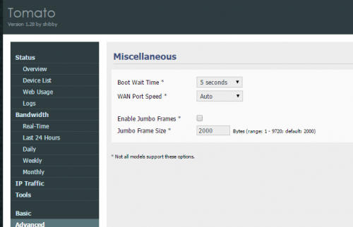

FW: Tomato Firmware 1.28.0000 MIPSR2-124 K26 Max

Igen, az ott jelenleg 81/150, de folyamatosan változik. Volt 108/108, 81/7, 108/7, 108/150 meg 54/7 is. Az androidos tablet viszont fixen 72/72.
Amúgy jelenleg 40Mhz-en van es próbálgattam az erősítést is, most épp 142mW (alapból 42 volt).
Sztivi, köszönöm Neked is az infokat. Így egy kicsit emészthetőbb a dolog, de még mindig nem értem, hogy zsirugyanilyen tablet hogy produkalhat hibátlan stream-et HD videóval widin keresztül. Ott csak a router más (linksys e2700). Tehát elvileg tudnia kéne ennek a realtek chipnek. Illetve, ha ez a chip tud ennyit, akkor a 150Mbps AP-vel miért nem tudott többet? Az egy usb LAN adapteren keresztül volt microISB OTGn a gépbe kötve. És biztosan nem az USB a szűk keresztmetszet, mert ugyanígy, ha kábelen kötöm rá, akkor hibátlan a lejátszás.

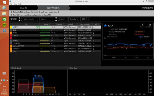

Hát egy fokkal jobb lett, meg nem kicsit több infot látok, szoval jó ez a tomato FW. De még mindig nem az igazi (ráadásul a digis PPPoE belépőmet se találom, így most nincs net).

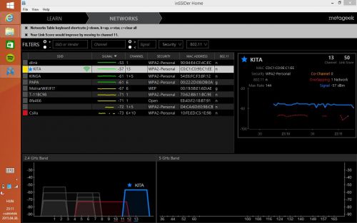

Overview alatt lent jelzi a wifi adatait is. Jellemzően 72Mbps sávszélességet ír. Ez már talán elég is lenne, még ha nem is 300. De még innen is be-bezuhan 65 alá, és olyankor már elakad. Amikor a tablet nem csatlakozott, akkor néha, rövidebb időre felment 144re, de amúgy 72 a jellemző.
Próbáltam 20 és 40MHzen is. Próbáltam 11 és 13 csatornán is, a legtisztabbat keresve. Only N verzióban, meg apránként még egy csomó aprósággal próbálkoztam, de teljesen eredménytelenül.
Miért lehet, h nem akarja még csak megközelíteni sem azt a 300at?
100at tudna minimum (vagy stabilan) már boldog lennék. -

Jelenleg 11esen van, így kb rosszabb most, mint eddig bármikor (13Mbps)... kipróbálom most 13mal is.
kb ugyanaz (15Mbps)

#40957184
Intruder2k5 #24811 üzenetére
ugy néz ki hogy ez hatásos egyenlőre nyitva vannak köszi
