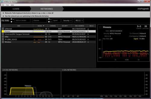

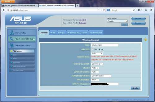

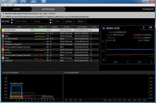

Ma bekapcsolás után megint nem látja a routert a Wifi Go kártya. Készítettem egy képet az inSSIde-ről:
Valami ötlet, hogy miért nem látja néha a routert?
Rádugtam az usb-s SMC vevőt, az azonnal megtalálta a routerem és csatlakozott.
Amiket fentebb tanácsoltál, hogy állítsam át fix csatornára a routert mef WPA2-re még nem tettem meg, folyamatban van a megbeszélés. Bratyómnak WPA2-vel szakadozott a nete, ezért nem nagyon akar ebbe belemenni.

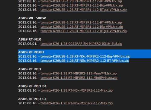

Hogyan is választod ki melyik tomato jó a routerre?
-első lépés
-aztán alul kiválasztom a típust RTN10U-Mi az a BT és mi az a BIG a fájlnevekben?
Vagy:
-első lépés
-második lépés
-harmadik
-negyedik
-ötödik
-és utána bármelyiket választhatom végül is?Gondolom javasolt a legalsó, mert az a friss. -

csorba23
Intruder2k5 #17174 üzenetére
Ez azt jelenti, hogy az Asus wlanját nem fogom tudni használni? Arra szükségem lenne.
Tomatoból mindegy, milyet? (természetesen az N12-höz valóra gondolok, csak nem tudom, több féle is van-e?)
A mostani firmware-t le tudom menteni, hogy később visszarakhassam, ha kell, vagy majd letöltöm valahonnan ha szükséges?Gubek-Einste:
A "LAN IP címének kiolvasása.(Pl. 191.168.0.1)" mihez kell? Ezt kell megadnom az ASUS router beállításakor?
Továbbá: erre még mindig nem tudom a választ: ha range extender-ként üzemel és ezáltal ugyanazt a wifi csatornát használja az Asus mint a Cisco, az normális? Nem zavarják egymást? Mert ugye ha pl. a szomszédom a 6-os wifi csatornát használja, akkor én értelemszerűen nem azt fogom választani.
