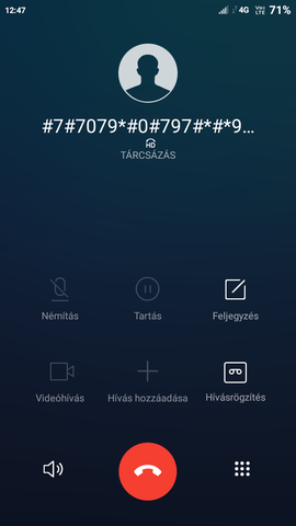

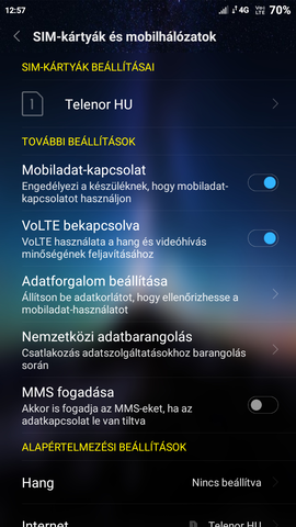

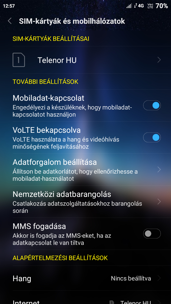

Lackooo84 #26955 üzenetére
Jelentem működik a Volte! Először bemásoltam a maradék mcfg konfig file-t és verinfo-t is, de reboot után semmi. Aztán 1220 segítségével sikerült levenni a tiltást, rendes volt az ügyintéző. Felhívtam öcsémet hang okés volt habár neki nincs Voltéja note4 en (ott is meg lehetne így csináli? )
Köszönöm Lackooo84 a segítséget!
Most még az érdekelne, hogy nem lehet higy csak a tiltást kellet volna levetetni és mindenféle mókolás nélkül ment volna? -
enzahobi
Lackooo84 #26950 üzenetére
Nem akar ez működni... Firmware be másolásnál először hibát dobott mindt kiderült kicsi a partíció, így most törölve előtte a mappát majd aztán másolva elfért minden. Volte kapcs bepipálva, APN hkzzáadva de semmi. Az jutott még eszembe, hogy a telenor oldalán van egy olyan "szolgáltatás" hogy volte tiltás, ez elv magától kikapcsol ha jó a telód, de sztem ez nem igaz. Volt is egy vitám velük, hiába kértem nem vették le. Szal lehet higy minden jó, de a kis k#cs#g#k teló típu alapján továbbra is korlátozzák.
update: még mindig ott van a Volte tiltása opcio.... roh@djan@k meg
