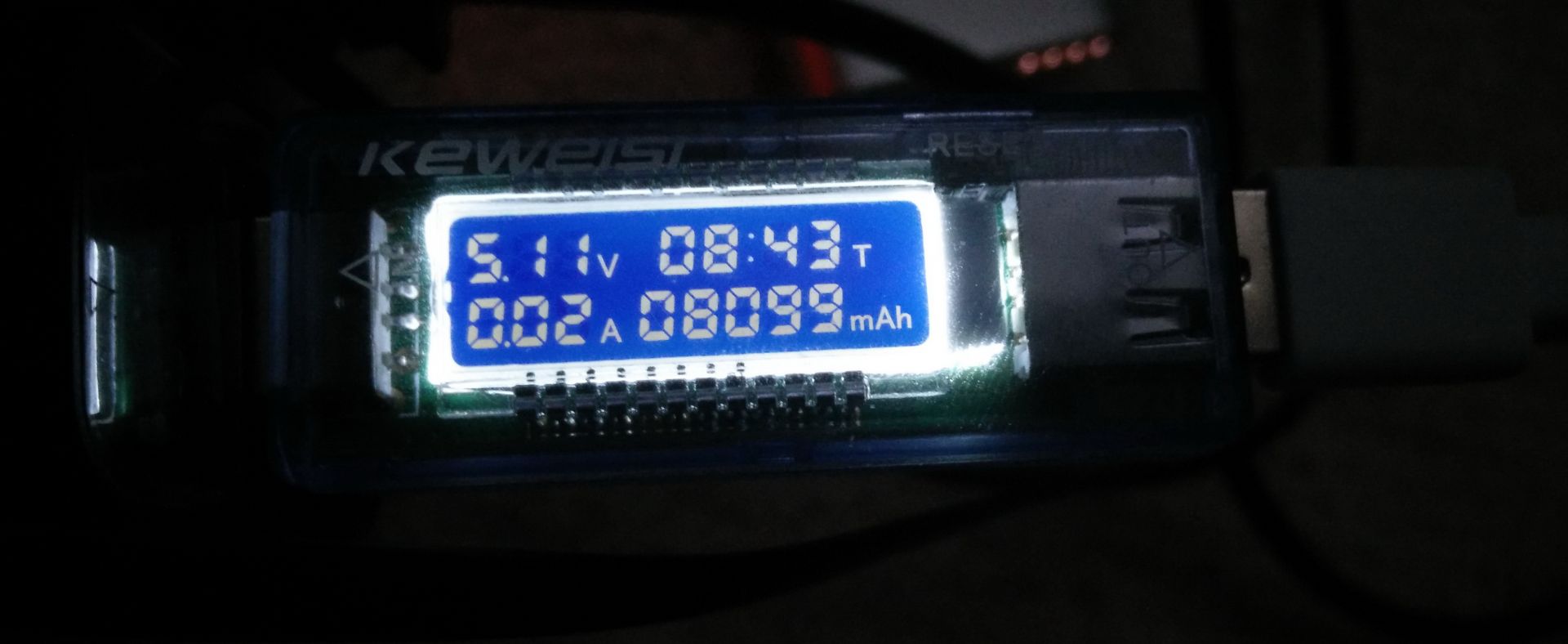

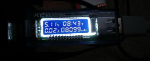

A telefon egy oneplus 6 volt, ami tud gyorstöltést, de csak kizárólag a gyári töltővel és kábellal tudja. Ha berakom a töltésnél ezt a mérőt akkor már nem megy a gyorstöltés, szóval kizárt hogy hogy emelt volna a feszültségen.
Közben csináltam egy tesztet műterheléssel és 4165 mAh jött ki a powerbank-ből 5V-on. -

Sziasztok
Jobb topikot nem találtam, ezért itt tenném fel a kérdést. Vettem BG-ról egy iMars-J01 autó bikázót, ami powerbank is. Elvileg 13800 mAh/51.05Wh. Feltöltöttem és utána töltöttem róla a telefonomat de elég karcsúnak találtam 2x sem tudta feltölteni a OP6 telefont. Ezért rámértem és 7247 mAh ment bele.
Szerintetek ez nem működik megfelelően, vagy a 12 volt miatt máshogy kell értelmezni, mint ahogy a 10000-es xiaomi powerbank is csak 6xxx-et tud 5 volton?

Van 4 rendes kábelem, ami tutira jó. Egy Nillkin, egy oneplus one, és két rövid kábel, amit az eddig vásárolt xiaomi powerbankokhoz kaptam. Minddel ugyanez az eredmény. Tehát kábelhiba kizárva.
De mint írtam is, ha a powerbankról töltök valamilyen eszközt, akkor leadja az 1.8-1.9-et, szóval ha a kábel lenne a hibás akkor abba az irányba sem menne a dolog rendesen. -

Napokban érkezett a geekbuyingról egy 10000-es. Eredeti, checking oldalon leellenőrizve.
A problémám vele, hogy nagyon lassan töltődik. Lemerítés után ennyi ment bele. Viszont kifelé simán leadja amit kell, oneplus one-t és a dell venue 8 7840-et simán tölti 1.8-1.9A-el ahogy kell.
Egyébként erős a gyanúm, hogy ez a mérő valamit megváltoztat töltés közben, mert ha berakom a oneplus töltéshez, akkor 1A körül mér csak, mérő nélkül viszont átmegy az 1.8-1.9A -

Ott valami nem stimmel. Én a 10400-ast egy oneplus one 2.1A-es töltőjével töltöm és pár óra alatt felnyomja maxra. Érdemes megnézni a töltőkábelt, mert hiába tud a töltőfej 2A-t ha mondjuk hosszú a kábel vagy nagy az ellenállása. Érdemes olyan kábelt használni, ami garantáltan átviszi a 2A-t. Pld ezt [link]
