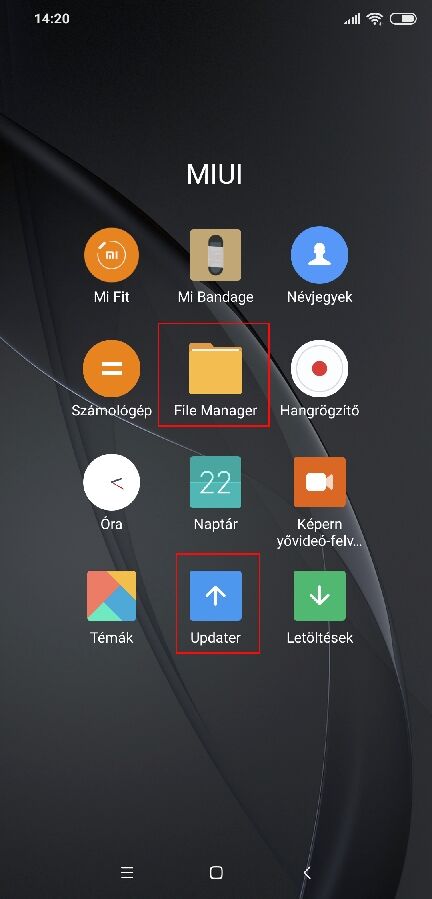

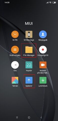

g_g_g
Pocak89 #5978 üzenetére
Én sosem OTA-n frissítek.
Egyszer régebben megpróbáltam, a telefon jelezte, hogy van frissítés, de letölteni nem tudta, szerver hibaüzenet miatt.
Nálam a folyamat a következő:
Letöltöm a ROM-ot a telefonra
Frissítés alkalmazásban jobb felül 3 pötty, ROM telepítés kiválasztása, betallózóm a letöltött ROM-ot és indul a folyamat.
Megnyílik a TWRP, lefut a folyamat, aztán wipe cashe/dalvik (bár állítólag nem kéne, de nekem ez 3 mp.)
Újraindítom a telefont.
Majd a TWRP-be belépve (szinten lehet a Frissítés alkalmazáson keresztül) a Magisk zip-et is installálom (ezt minden ROM frissítés után meg kell csinálni).
Telefon újraindítása.
És kész is vagyok.Ez az egész kb. 10-15 perc.
