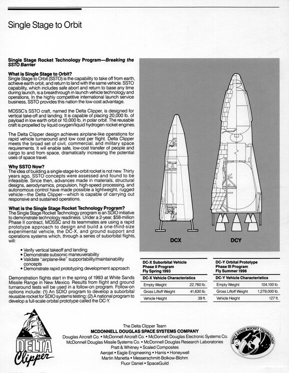

    Especiel a McDonnell-Douglas DC-X/-XA és Delta Clipper és a Lockheed-Martin X-33 / Venture Star féle megoldásoknak kellett volna a következő logikus fejlődési lépcsőnek lennie. Mindkettő drága K+F lett volna, de potenciálisan teljesen újra felhasználható, egy fokozattal a világűrbe eljutni képes technológiát adott volna.
    Technikailag mindkettő megvalósítható lett volna, csak sok felmerülő probléma lett volna törvényszerűen, amit mérnöki oldalról meg kell oldani. Ez idő, erőforrás és pénz kérdése. A DC-X/XA esetén a projekt felfüggesztése illetve nem folytatása kapcsán az volt az egyik indok, hogy hát elpusztult a tesztjármű - dehát könyörgöm, a tesztjárműveknél ez teljesen általános dolog, ezért építik meg őket, hogy megnézzék az adott technikai megoldásoknak milyen esetleg problémái lehetnek. (Persze leginkább az volt az indok, hogy a Clinton-kormányzat durván megvágta a Védelmi Minisztérium költségvetését, akik meg többek között az ilyen projekteket lőtték le)
    Az X-33 esetén a felhozott technikai újítások közül egy (a kompozit műanyag üzemanyag-tartály) nem valósult meg, könnyűfémötvözetre tértek át, ami olcsóbb és végül könnyebb lett. Ez volt indokként megfogalmazva, miért nem akarnak többet költeni rá...
    Eközben a "klasszikus", régimódi megoldások, mint az SLS vagy Orion, vagy akár Starliner olyan brutális időcsúszásban vannak és olyan plusz költségeket halmoztak fel, hogy nehéz megmagyarázni, a DC-X / Delta Clipper vagy az X-33 / Venture Star miért nem kaphatta meg az esélyt a megvalósulásra...
    Ezek alapvetően szubjektív döntéseknek tűnnek, vagy ha összeesküvés-hajlamosak vagyunk, akkor sem az McDD, sem a Lockheed nem akarta a jól profitáló hagyomános hordozórakéta-szegmensre veszélyt jelentő technológiát megvalósítani...
    Visszatérve az eredeti megállapításra, én nem hinném, hogy az McDD mérnökeivel rossz lóra tett anno Jeff Bezos. Amiben hibázott (ha lehet ilyet mondani) az az, hogy kevés pénzt és nem megfelelő projektvezetést rakott bele. A Delta Clipper / DC-Y koncepció az eredeti McDD becslés szerint az 1990-es években nagyjából 600-700 millió dollárba fájt volna. A 2000-es években még az inflációval kalkulálva sem lehetett volna több 1-1,2 milliárdnál. Ehhez a hiányzó infrastruktúra miatt (amit a BO-nak a nulláról kellett felépítenie, az McDD-nél viszont megvolt) még egy jó 100-150 milliót alsó hangon hozzá kell csapni, de így se lett volna 2 milliárd dollárnál többe szerintem. Csakhogy Bezos vagyona 2005-ben ~4.1 milliárd dollárt ért "csak"...
