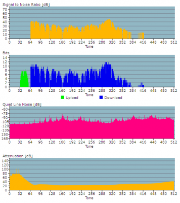

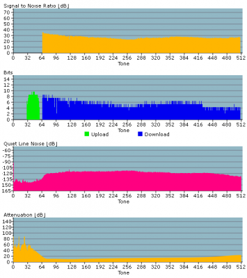

Nekem ment vagy 5 évig abszolút hiba nélkül az ADSL, ilyen vonali paraméterekkel...
Aztán egyszer csak, mondhatni egyik napról a másikra, mert ez tényleg így is történt, ilyen lett a vonalam... Mondanom sem kell, hogy ez már rengeteg szakadással, és hatalmas lassulással is járt!
Ezután cseréltek vagy 3 modemet (mindig levették a dchard fw-s T1-et, mert nem jól villog, még jó, hogy mindig ott is hagyták a régit), plusz a ház külső falán lévő dobozt is újrakötötték, de nem sokat változott. Vagy inkább semmit! Végül jött egy szerelő, aki lecserélte az előszobában lévő csatlakozódobozt, ami végülis a bejövő kábelen az első csatipont, és belülről "kicsit" el volt oxidálódva. Ezután rögtön visszaállt a régi jelszint, és azóta is remekül működne, ha közben át nem váltottam volna kábelnetre... Na de, ez már nem ide tartozik!
A fekete színű DSL-360R T1-nek már semmi köze sincsen a B3 és C3 verziójú sz@r, szürke-kék színű elődjéhez! Gyárilag is van saját menüje, teljesen más chipkészlettel van megáldva, illetve a téma címében szereplő fw is használható rajta. A kettő nem összehasonlítható!

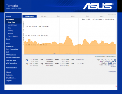

Nekem Tomato van az ASUS RT-N16-on, és ebben is megoldható... Én is így használom! Ráadásul még kényelmesebb is, mint router nélkül, mert nem kell külön IP címeket beállítani a hálókártyánakés .ugyanígy tudom flashelni is routeren keresztül... Ehhez mindössze két sort kellett betenni a tűzfal scriptbe.

1. D-LINK DSL-360R T1E
2. A hiba állandó jellegű...Web-Shell
Web-Shell> bdslctl info --stats
bdslctl: ADSL driver and PHY status
Status: Showtime
Retrain Reason: 0
Max: Upstream rate = 1603 Kbps, Downstream rate = 25180 Kbps
Path: 0, Upstream rate = 508 Kbps, Downstream rate = 8095 Kbps
Link Power State: L0
Mode: ADSL2+
Trellis: U:ON /D:ON
Line Status: No Defect
Training Status: Showtime
Down Up
SNR (dB): 6.8 10.6
Attn(dB): 12.0 4.8
Pwr(dBm): -10.1 -25.8
ADSL2 framing
MSGc: 88 28
B: 28 30
M: 1 1
T: 6 1
R: 8 16
S: 0.1139 1.8894
L: 2597 199
D: 160 8
Counters
SF: 10984 11067
SFErr: 595 0
RS: 6195010 374867
RSCorr: 84758 0
RSUnCorr: 7200 0
HEC: 374 0
OCD: 0 0
LCD: 0 0
Total Cells: 3381386 128529003
Data Cells: 670 2839172174
Drop Cells: 0
Bit Errors: 0 321147
ES: 162 84
SES: 0 9
UAS: 17 4084
AS: 178
INP: 1.97 2.57
PER: 16.07 16.06
delay: 4.55 3.77
OR: 46.79 16.93
Bitswap: 3 9
Total time = 3 min 49 sec
