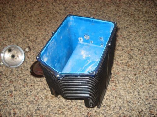

de tonkrement a Reserator ! ! ! kuka, foleg a tartay.

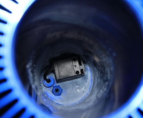

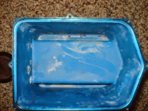

5db zalman reseratorom volt eddig életemben. Igyekeztem szépeket beszerezni. Volt olyan ami rosszabb volt mint a szita. Konkrétan 2mm-es kiválások voltak benne a réz miatt, pedig le vannak eloxálva belül. Nem kell ehhez olyan sok idő. És ha még nem is lesz használhatatlan a radi az idők során, az aluminium kiválások szépen elkezdenek vándorolni és lerakódni mindenhová a rendszerben. Az autó tökéletes példa erre. De ott meg van adva mivel kell feltölteni. Viszont az átlag felhasználó használja ami van.
