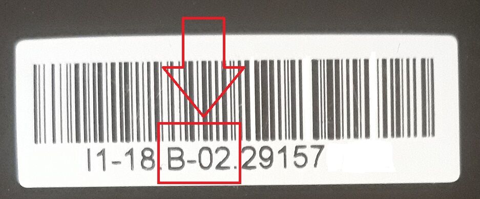

A link egy reklám ami nekem semmit mondó. Tudom hogy miben más a rev-B, de én azért kérdeztem hogy mi a módja hogy kiderítsem melyik verzió van nekem? A dobozon I1-18.B-02.xxxxxx.xx szám szerepel. Akkor ez a B verzió? De ugye hiába B verzió, lehet ezzel mérni 2000nit-et ha nem Plus a neve?
Joshi
Érdeklődnék, hogy mi a módja annak, hogy kiderítsem melyik verziós x-rite display pro eszközöm van (rev A vagy rev B)?

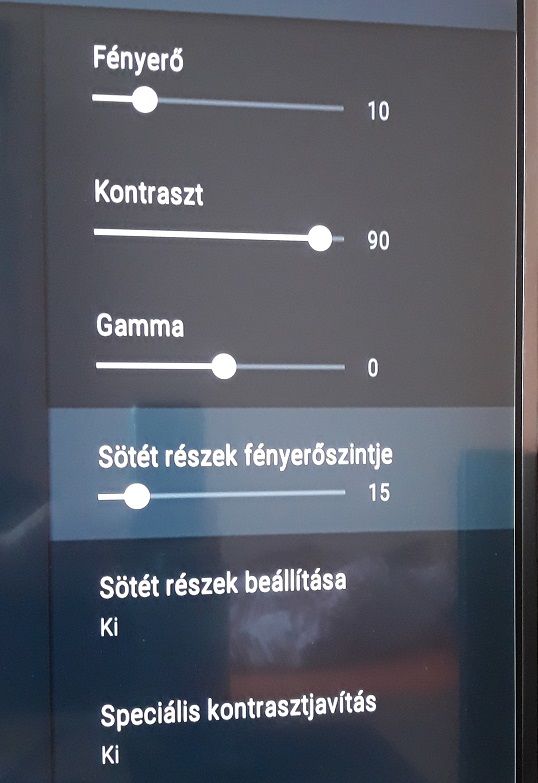

Egyelőre még az nem tiszta, hogy a Sötét részek beállításánál mit is kellene állítanom. Itt ropi leírta, de kicsit elbizonytalanodtam. Ugye itt azt írja ha ycbcr vagy rgb, de ha mondjuk a tévé saját lejátszójával adom be a referencia képeket laptopról kalibrálva, akkor most mire?

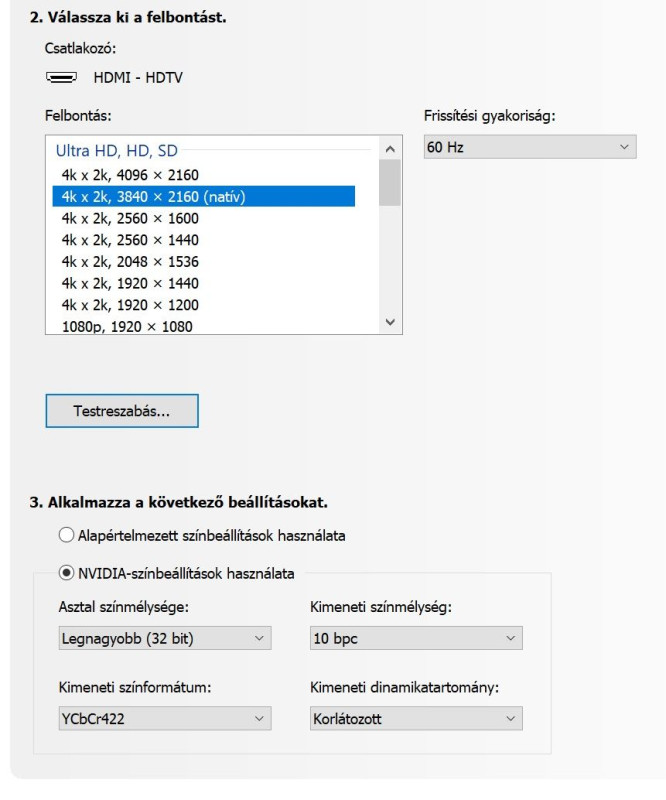

Lenne néhány kérdésem a hozzáértőkhöz. Volt egy WQHD monitorom amit eladtam és vettem erre a célra egy Sony 43xf8505 tévét. Na most mivel 10bit-es kijelzőt nem használtam monitornak érdeklődnék hogy hogy használjam.
Szóval NV panelben mit kell állítanom kalibrálás előtt? Legyen RGB 8bit Teljes, vagy állíthatom ycbcr422 10bit korlátozottra? Gondolom a BT.709 miatt célszerű az első verziót használni? Vagy a ycbcr 10bit csak akkor számít ha BT.2020 színteret kalibrálok? Vagy hogy szokták ezt?Egy x-rite display prom van, melyik progit ajánljátok kalibrálásra?

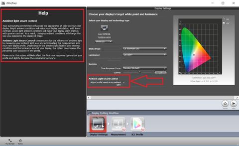

Joshi
Rájöttem. Igazából csak azt nem értem hogy ez hogy működik a valóságban. Az ok hogy kalibrálásnál bekapcsolom ezt a funkciót, de ebből hogy lesz dinamikus fénymérésem mondjuk egy betöltött profilnál? Ahhoz folyamatosan mérni kellene a környezeti fényt és a profilnak is igazodni kellene hozzá. Vagy a napszaknak megfelelő színprofilt kell készíteni és ezt valahogy összefűzni, majd betölteni és folyamatos környezeti fény mérés mellett meg használni? Vagy hogy van ez?

TV beállításai: -

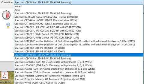

Az Acer monitorom menüjében a Colour Tempnél a következő lehetőségek vannak: Cool, Warm, sRGB, User. Na most ezek közül csak a User beállítás hozta a megfelelő eredményt, ugyanis a többinél az RGB beállítást lehetetlen volt belőni hogy mind a három érték középen legyen. Általában a kék volt túltolva, de ahhoz hogy bejöjjön középre teljesen le kellett vennem, így meg használhatatlan lett a kalibrálás. A fényerőt 120 helyett 160-on toltam, mert a 120 nagyon alacsony értéknek tűnt. Gondolom ez nagyban befolyásolja a feketét, de a monitoromat szinte csak netezésre használom, meg néha játékra. Lekalibráltam a DisplayCAL-al és az i1 Profiler-el is, nagyon hasonló eredmény született.
Néhány adat a DisplayCAL eredményéről.

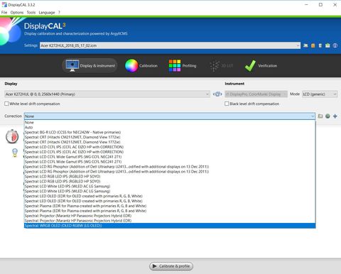

DisplayCal progival elkészítettem az első kalibrálást. Az első kérdésem az, hogy ennél a beállításnál mit kell nézni? Úgy tudom hogy alapértelmezettként 120cd/m2 kell belőni a monitor fényerő csúszkáján, én ezt be is állítottam a progiba és összehoztam a monitor fényerő csúszkájával. De mi a helyzet a színekkel? A kék nagyon el van csúszva, azt is be kell hozni középértékre vagy ne foglalkozzak vele? A kalibrálásnál most nem nyúltam máshoz csak a fényerőhöz, a 120cd/m2 érték a monitor fényerő csúszkáján a 21 érték lett. Így futtattam le a kalibrálást és az alábbi eredmény született.

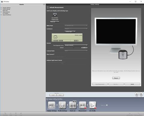

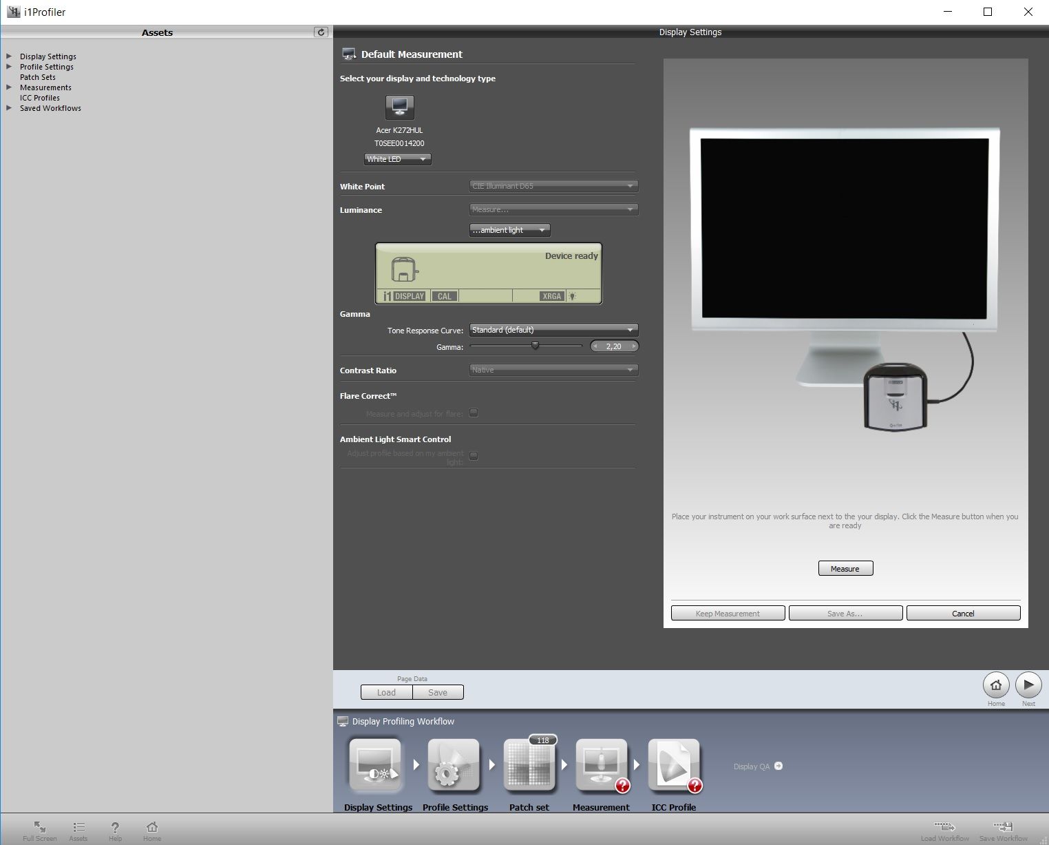

Üdv. Kezdő kalibrálós vagyok(nagyon kezdő
). Egy i1 Display Pro eszközöm van, melyik progit használjam? Az eszközhöz kapott i1 Profilert vagy a DisplayCal legutolsó jól működő verzióját(3.3.2)?
