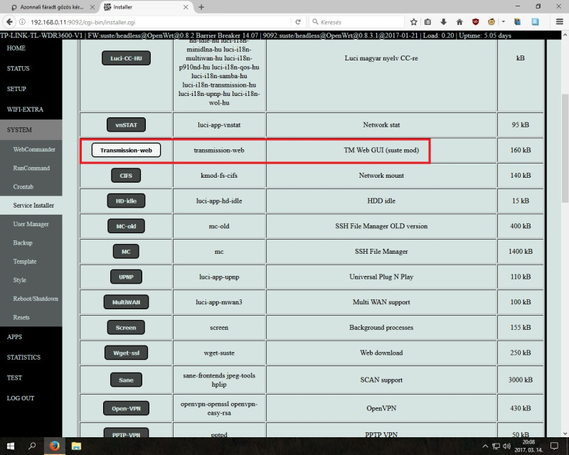

twingo16v #1876 üzenetére
pedig elég egyértelmű az angol hibaüzenet: "Couldn't find Transmission's web interface files!"
vagyis nem találja a tm weboldalát
és a changelog-ban meg le is van írba, hogy ez ki lett hagyva, és külön kell telepíteni....9092 forward:
1: gondolom ua portról irányítod át, amit nem lehet (9092 -> 9092), csak másik portról (pl: 9090 -> 9092)
2: már írták, hogy nem igazán biztonságos kiengedni állandóraDonmackó:
3: a 9093 sem erre van kitalálva, hanem a belsőhálós jelszó nélküli elérhetőségre, szóval a 9093-at kiengedni mégnagyobb veszély -

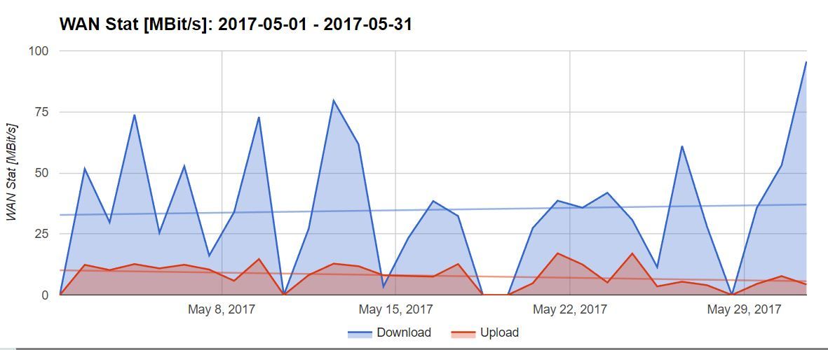

twingo16v #1813 üzenetére
A működés:
1: beállítod az adatbázist létrehozó fájlt (ez van a képeden)
2: a létrehozó fájlt időzíted a crontab-ban (erről semmit nem írtál, így arra tippelek, hogy ez kimaradt, így nem is kerülnek adatok az adatbázisba)
3: a crontab a beállított időközönként lefuttatja az adatbázislétrehozást, így az adatbázisba belekerülnek az adatok
4: a stats oldalon megtekinthetőek a grafikonok, ha már vannak adatok az adatbázisokban.Az 1-2 pontot minden adatbázisnál meg kell csinálni, amit figyelni akarsz!
De a stats readme-ben minden le van írva (bár egy kicsit régi, de a lényege ua): [link] -
