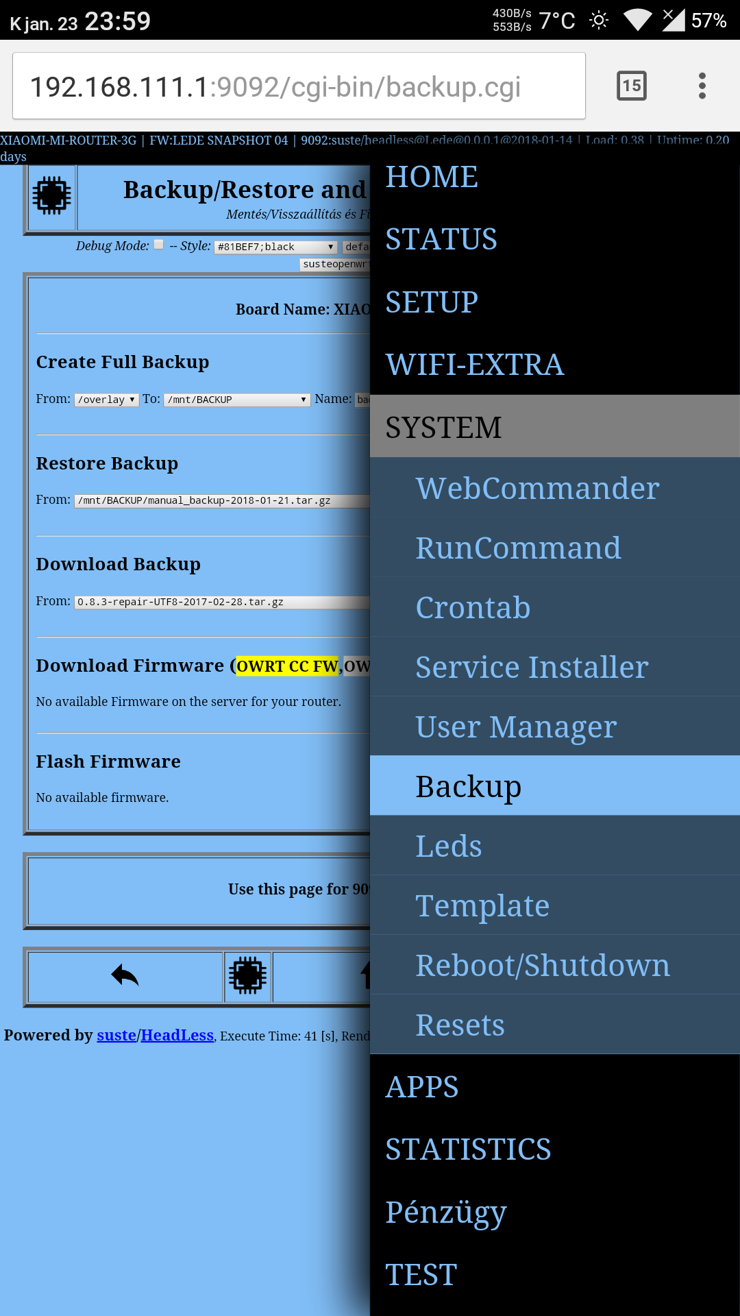

1: már régóta átáltunk UTF8-ra,
2: ráadásul ha jól látom elég régi a menü is
3: egyszer valamikor volt tárhely elérési útvonal módosítás isszóval arra tippelek, hogy nincsen elég helyed, hogy felmenjen a teljes frissítés, ezért ilyen a megjelenés
ha mégis van elég hely, akkor tegyél fel luciban egy basic-et (és utána már megy a 9092-es frissítés), vagy egy x-full_nonconfig -ot -

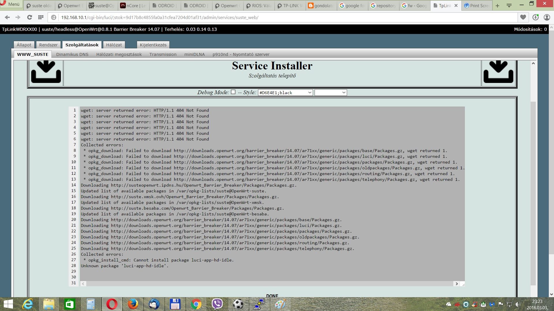

donmackó #2213 üzenetére
Mitől lett féltégla? Már a basic-től?
Én pl azt sem tudom, hogy a gargoyle milyen webszervert használ.
Esetleg azt próbáld meg, hogy mielőtt felteszed a basic -et, kitörlöd belőle a "/usr" mappát.
Egyébként semmi olyan nincs a mentésben, ami belepiszkálna a rendszerbe, és féltéglásítaná. Én is CC alatt használom, de próbáltam már DD és LEDE alatt is. -

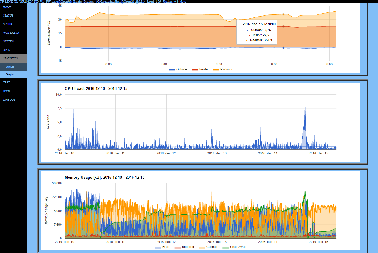

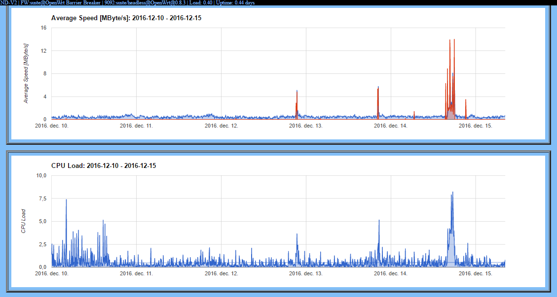

plussz terhelést biztos nem okoz... De én annyi mindent csinálok még vele...
legdurvább terhelést mostanság az ncore RSS okozza. fél óránként. De statisztikából is megy vagy 8 darab 5 percenként...
nah meg ott a torrent is. habár feltöltés az kevés 256kb/s. letöltés meg teljesen elengedve. De van mysql adatbázis is a kodi miatt, valamint openVPN. Viszont nincs minidlna.
sajnos ez a routernek azért sok. uptimeok nem olyan hosszúak 3-5 nap, de sose veszem észre, mikor rebootol.
Statisztika az elmúlt 5 napból. a torrent és a fájl mozgatás durva loadot okoz...
mysql meg rengeteg swapot használ. hőmérés tegnap este 10-kor lett bekötve...
