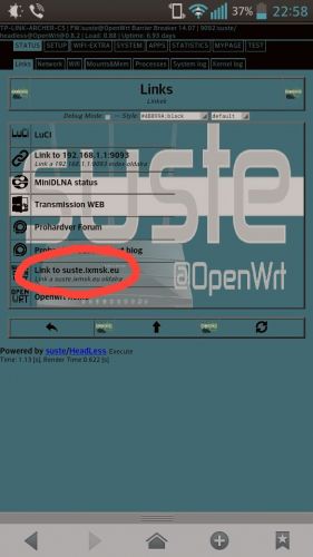

0.6ról frissítettem 0.8.1.-re, működik minden,bár elsőre besz.ratott, mert felment az fw,de nem történt semmi.. csak homokórázott a böngésző.. A net elment, majd visszajött,de nem értem el a 192.168.1.1-et, se ping,se telnet,se 80-as port.. majd 10 perc utan fizikailag reseteltem a routert, aztan eszhez tert...

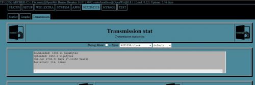

Fenn van a 8.1. Szép munka mint mindig.
9092-vel töltve és flashelve, a beállítás megtartásával. Viszont hogy kerül a TM fülecske a stat oldalhoz?
debug ha esetleg kellene:
+ web_ui
+ cat
+ cat /mnt/Filmek/stats.json
cat: can't open '/mnt/Filmek/stats.json': No such file or directory
<!center><!table width="95%" border="5"><!tr><!td><!textarea ><!/textarea><!/td><!/tr><!/table><!/center>
+ footer
+ [ y ]
+ execMég jó hogy nálam nincs a /mnt-n Filmek mappa, ez szerintem benne maradt valahonnan.
