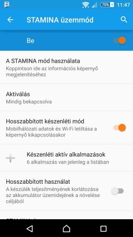

Ilyen egy 24 órás készenlét:
Gyári Android 5.1.1
Sokadik szoftver frissítés, egyik sem tiszta telepítéssel.
Nincs Root.
Viszont hosszú készenlétnél kikapcsolom, azt amit nem használok.
(Wifi, Gps, Nfc, BT, ...)
A Greenify segítségével a leállítható programok futását megakadályozom.A készenlét előtt frissítettem alkalmazásokat.
96%-ról indult a tényleges várakozás.
Napközben legalább ötször megnézem, hogy mennyire merül.24 óra = 4% merülés
Szerintem erre nem lehet panasz.

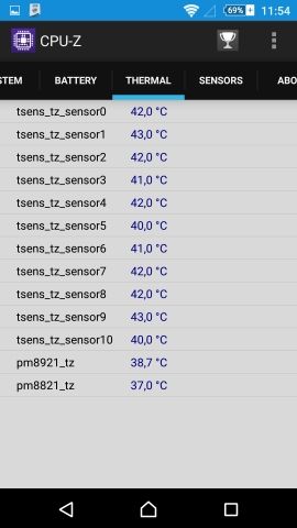

Ezekkel a beállításokkal 24,5 fokos szobában közvetlenül a 15 perces WiFi-s másolás után mérve 43 fok a legmagasabb érték:

Pontos adatok:
Napközben a 26 fok körüli szobában 55 fokos a telefon induláskor, és ez később is alig csökken, 50 fok alá nehezen vihető.
Mindjárt éjfél, sikerült 23 fok körüli hőmérsékletre "hűteni" a szobát, induláskor 45 fokos a telefon, de könnyen 40 fok alá vihető, pedig pontosan ugyanaz rajta a szoftver mint napközben.
