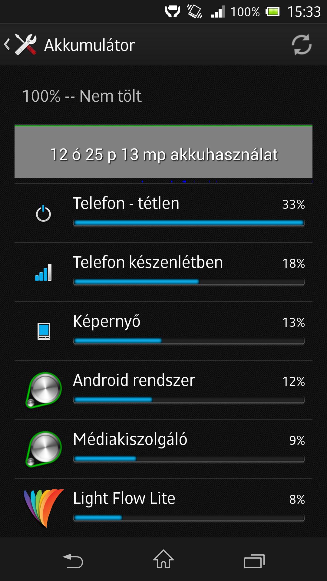

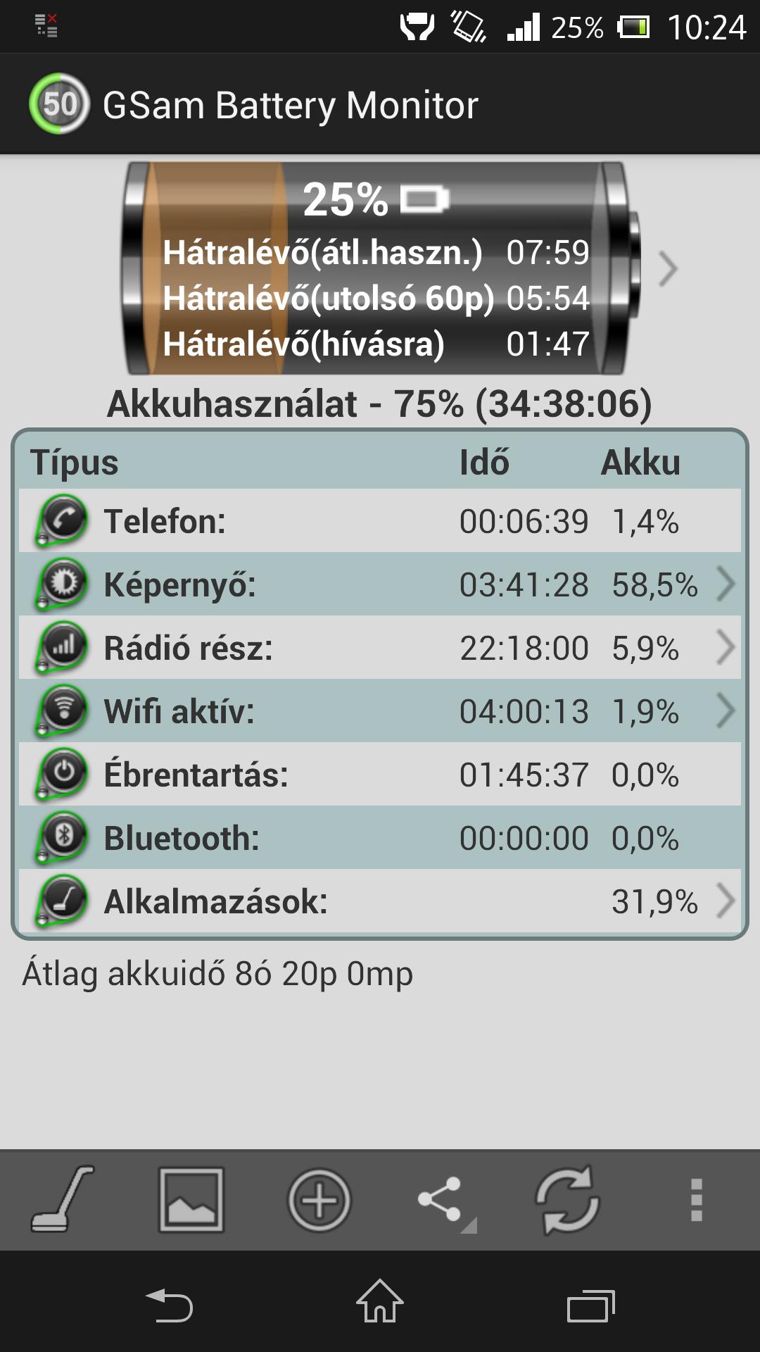

Egy kis pozitív az akksiról:
Amiről már rengetegszer szó volt, hogy erre sem sok készülék képes, hogy készenlétben kibírjon ennyit százalékcsökkenés nélkül.
Átlag használat mellett nálam simán hozza a 1,5 napokat.
(GSam még nem kalibrálta be az értékeit, ezért írja "rosszul" lent az átlag akkuidőt.)Rengeteget lehet nyerni pl az éjjeli repülő üzemmódba rakással, mert szerintem kevés olyan ember van, akinek 0-24 elérhetőnek kell lennie, és ezzel sokat meg lehet spórolni. Főleg automatizálva a repülő mód kapcsolgatását, akár napokra lebontva.
