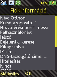

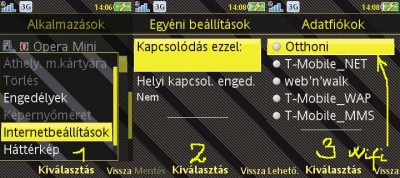

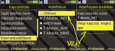

Gyakran felmerülő kérdés kezdőknél, hogy tudom a telót rávenni a Wi-Fi kapcsolatra ill. ezen szabványon való internetezésre. Ebben szeretnék egy két ötletet adni a kezdőknek.
Elöljáróban TP-linket Routert használok, MAC-cím szűrés alapján, nekem ez a legkényelmesebb, nem kell állandóan jelszót írni.
-Első kérdés, hol találom a teló MAC számát: beállítások ; kapcsolódás ; Wi-Fi ; lehetőségek ; speciális ; saját MAC-cím. Ezt a számsort kell majd a routerben engedélyeztetni, hogy automatikusan feltudjak kapcsolódni a netre.
-Ha a kapcsolódás megtörtént, akkor a telefon készülékben létre kell hozni egy új adatfiókot, ez lesz a Wi-Fi routerün el érési útja. Nem kell nagy dologra gondolni, az internet beállításoknál, kiválasztjuk az ép aktuálisat, okézzuk, majd a felugró menüben, lehetőségek ;új létrehozása ; CSK-adatátvitel ; a név helyére beírjuk a profilunk nevét, ez szabadon választott, az én esetemben Otthoni látható. A hozzáférési pont neve az általunk megadott router profil név lesz, ebben az esetben nekem messi. Lásd a képet.
Ha ezzel megvolnánk, akkor csak az internet beállításokban ki kell választani az új kapcsolódási fiókot, érdemes beállítani a helyi kapcsolatok engedélyezését. Ez azért jó nekünk, mert ha használjuk a szolgáltatónk kapcsolódási protokollját, pl. van mobilinternet előfizetésünk, mert ezt is használjuk, akkor nem kell állandóan, kapcsolódási protokollt váltogatnunk. Ez nagyon hasznos dolog! Amíg nem ismertem ennek a lehetőségét, agyamra akart menni, hogy amikor Wi-Fi-t akartam használni, mindig a beállításokban kellett turkálnom.
-Ugyanezt a művelet sort csináljuk meg az adatfolyam-beállításánál is, itt is engedélyezzük a helyi kapcsolódást.
Ha ezzel meg volnánk, akkor jöhet a kívánt alkalmazás beállítása, hogy a szegény tudja melyik protokollt használja. Be kell menni a szervező mappába ; alkalmazások ; kiválasszuk a kívánt alkalmazást, lehetőségek ; internet beállítások ; egyéni ; kapcsolódás ezzel, majd megadjuk a Wi-Fi fiókunkat. Sokan itt rontják el, nem adják meg az elérési útvonalat és sírnak, hogy nem megy pl. YouTube.Aktív mobilinternetezőknek, aki használják vegyesen a Wi-Fi-t és a 3G adatátvitellel, hogy ne kelljen állandóan váltogatni a profilt, alapból a szolgáltató profilt válasszák és engedélyezzék a helyi kapcsolatokat, ugyan ez érvényes az alkalmazás beállításánál is. Mihelyt a készülék felismeri a Wi-Fi routerünket, azonnal azt fogja előnybe részesíteni, nem kell félni a túlszámlázástól. Én így használom, biztosan működik, tudom sokan egyből kitörlik az összes szolgáltató profilt, attól félve, hogy leszedi a pénzüket, csak tudni kell, hogy mit kell beállítani és nincs semmi gond.
Remélem hasznotokra válik ez a konyhanyelven íródott ötlet. -

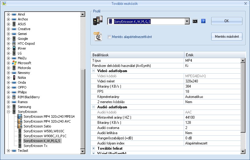

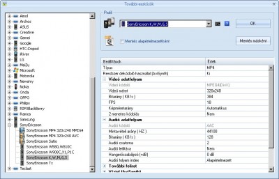

havernőmnek szeretnék átküldeni videóklippeket
az én samu montémon jól mennek mp4-ek így[link]
Tippem kb. 350mb/óra méretű, jó minőségű videó konvertálásához SUPER-rel:
output container = mp4, output video codec = divx, méret 320x2** (képaránytól függően), video bitrate = 1248kbps, audio sampling freq 44k, audio bitrate = 128kbps. superc-vel, de ezt nem tudja vmiért lejátszani a sonymilyen formátumba kódoljam át h jó legyen a sonynak?
