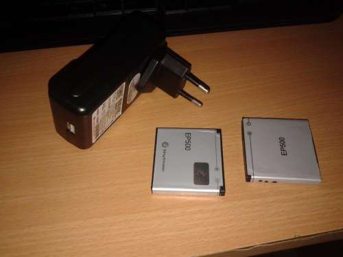

Lehet hogy döglődik. Fene se tuGGYa. Okozhatja akár szoftveres hiba is. Egy másik akku használatával kiderülne.
A recept :
Ess gondolkodóba, és hezitálj :
1: eredeti gyári itthonról, 3-5 e + posta, 2 nap
2: eredeti gyári külföldről olcsóbban, sok nap
3: nem eredeti nem gyári, Kínából nagyon olcsón, sok nap

A mieinken is a 6582.1 felirat van. Amikor ezeket gyártották, épp nem volt raktáron hologram-matrica ...
Nagy dilemma volt ez nekem hogy itthonról eredeti 4-5 ezerért + posta, vagy kintről ezek. Nem bántam meg a kínai verziót, a töltő is tök jó, hogy az épp töltődő akku mellett még +1 USB lehetőség is van.

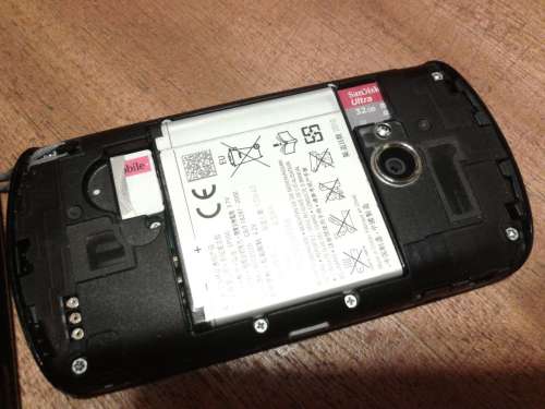

Azt szintén tapasztaltuk, hogy ha felváltva van benne gyári és ugy, az marhára megzavarja a telefont, összevissza mutatja a töltöttséget a gyárival is.
Leginkább úgy osztoznak Anya- és fia, hogy a gyermeknél a WT19i-ben van a 2 db gyári, Anyánál a fehér X8-ban a kínai versenyzők, és így mindketten problémamentesek, elégedettek. Már Anya is megszokta, hogy ha lemerül, akkor ezekkel az akkukkal hiába dugja töltőre, nem történik semmi. Cserél. -

Nekünk mindkét gyári hibátlan, és nem szoktak ilyesmit produkálni. A kínai olyat is csinál, hogy pl egész nap 96%-ot mutat, aztán este kikapcsol a telefon, mert ugyebár lemerült...
Na de könyörgöm : 3 db akku, töltővel, 3 ezerért házhoz szállítva ... (5 hét alatt jött meg, már épp reklamáltam) -

Azért van, mert Li-ion akkut vettél, miközben azt hiszed róla hogy Li-Polimer (mert mondjuk ez van ráírva).
Van nálunk X8 a családban, és Wt19i. Van 2 db gyári akkunk ugyebár, és vettünk hozzá 3 db utángyártottat (Li-Ion). Hidd el én nem azt írom ide amit X vagy Y valahol valakinek mondott, hanem a kőkemény tapasztalatot : a Li-Ion akkuk ezekben a telefonokban így viselkednek. Nekünk mind a 3 ezt csinálja, az eredeti gyárik pedig rendesen teszik a dolgukat.
Arról nem is beszélve, hogy ha a Li-Ion teljesen nullára merül, akkor a telefonban (egyikben sem) fel sem tudjuk tölteni, csak az akkukkal vett saját fali töltőjükben. Ha nincs nullára merülve, akkor többnyire tölthető. Előfordul hogy a telefon töltőn van, és mondjuk 2 óra alatt sem töltődik fel az akku. Kitapasztaltuk, és megszoktuk, hogy az utólagost a fali töltőben töltjük, a gyárit pedig a telefonban. Persze sok kurvaanyázás volt, amíg rájöttünk a tutira, de ma már minden rendben mert tudjuk a módját. Így 2 telefonhoz 5 db akkunk van, bátran el tudunk indulni bárhová.Csak hogy képben legyél , valami ilyesmiről van szó : [link]
anno (1 éve) a 3 db EP500 akku + a hozzá tartozó töltő 12,99 USD volt, házhoz szállítva ...

Én Kínából rendeltem kb fél éve. Fali töltő + 3 db akku került anno 13 dollárba, ami akkor kb 3300 Ft volt, és ez persze tartalmazta a postaköltséget is. 35 nap alatt érkezett meg, szeretjük. Van X8-as telefonunk is, abba is ugyanez az EP500-as akku kell, így a 2 telefonhoz összesen 5 akkunk van (a két gyárival együtt).
Valami ilyesmi:
http://www.ebay.com/itm/2x-1200mah-EP500-Battery-Wall-Charger-for-Sony-Ericsson-E16i-SK17i-W8-WT18i-/181183647661?pt=LH_DefaultDomain_3&hash=item2a2f630fad -
