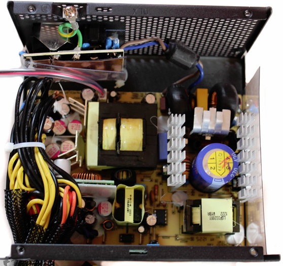

Seasonic G-360 teszt HardwareSecrets
fondorlatos
Szerintem a 360 as hangjára nem lesz panasz, mert tech-review.de-n lévő képek alapján a corsair vx450 és cx 400 ban lévő adda ventit kapta meg, ami mindkét modellt példaértékűen halkká tette, plusz itt kevesebb hőt kell elvezetni- lévén hogy 360w és gold minősítés- vagyis jó ventivezérléssel még halkabbra lehet hangolni a tápot.

A Seasonic S12II áráért megvehető a Seasonic X-ekhez képest gyártási költség hatékony gold belső, sacc/kb FSP EGN (FSP Aurum és a moduláris G az Aurum CM versenytársa). 18000 Ft. a 360-as ára, mint egy 400 watt környéki S12II-nek. Az S12II-nél jobb, a Seasonic X-nél rosszabb.
Még a moduláris verzió belsejét is látni kéne, hátha nem azonos a nem moduláris 360-assal. -

Seasonic G-360 belső.
www.tech-review.de Teszt ugyanitt két hét múlva. -

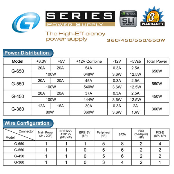

Eleg lesz az az egy szem PEG tapcsati a 360-asra?
GTX460 csak ket csatival megy, eggyel nem ad kepet.
MMIX
Nem gyenge, mert a 360W-os +12V-on = 450 wattos FSP APN +12V ereje. Nem az összesített wattól lesz egy táp erős.
(#11) tiborandras:
Ausztrál importőr ábrája. (PowerhousePC Australia).
Gyártó ad 5 évet, ők 3 évet, vagy elírás. -
