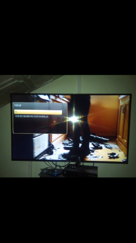

Ezt irtam én is. De akár a media kiszolgálo szerver program is lehet a hiba oka. Nem mindegy hogy milyen megosztó program oszt tartalmat a hálozaton. Pl a twonky nem lehet rá venni az srt továbitására. Dlna, minidln szerver viszont jol kezeli a tartalmakat. Valoban nem tul acélos a böngészés a tvn. Viszont ez nem is egy 8 magos telefon. Ha gyorsan nagyba kell valamit megnézni egyszerüen kidobom a telefon képernyöjét wiraless displayen a tvre. Sokkal gyorsabb mint a tv beépitet böngészöt youtubeot használni.

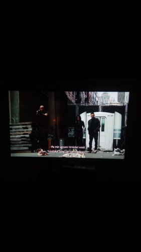

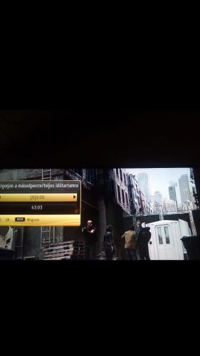

pakriksz
nem lehet rosszul csinálni, mert nincs semmi beállítási lehetőség a feliratoknál, azon kívül hogy milyen betűméret, hova rakja, és hogy legyen/ne legyen felirat. Tallózási lehetőség nincs. srt feliratot nem játszik le.
Időalapú léptetés pedig mint írtam, csak SD felbontású filmeknél van, a full hd-nál "nem támogatott". A gyorsított lejátszás pedig a tv lassúságából adódóan olyan lassú, mint a sima 1x-es lejátszás

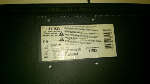

gaben1117
Egy 40"-os asszem 904A modell esetében szerintetek lehet valahogy az USB-t mappa nézetben tallózni? Elég nehézkes az ömlesztett videók között lépkedni.

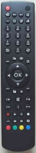

sztgyi
#81556480 #649 üzenetére
Üdv Laci!
Nekem is van egy ilyen tévém, és a távirányítója így néz ki:
[/L]
Remélem a képfeltöltés sikerül

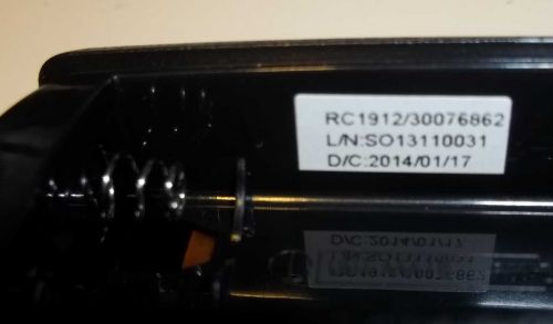

Az elemtartó fedelétlevéve, egy cetli látható, megpróbálom lefotózni. -
#81556480
KurtCobain #648 üzenetére
megvétel után vagy 1 hónappal elhagytam valamelyik parkolóba ( kamionos tv-nek vettem ) 2014-ben .azóta nincs meg. viszont arra sem emlékszem már mit játszik le. igazából mindent tudok vele csinálni, a hátsó gombokkal, csak filmnezéshez (külső hdd-ről ) lenne jó a távkapcs . Ez amugy olyan modell ami elég kevési ideig volt ilyen tesco akcióban.
Még a google sem dob ki ilyet, ez valami első széria lehetett, mert nem úgy néz ki mint ami a képeken van. Ez 4 ágú talpu, a google találatok meg sima téglalap.

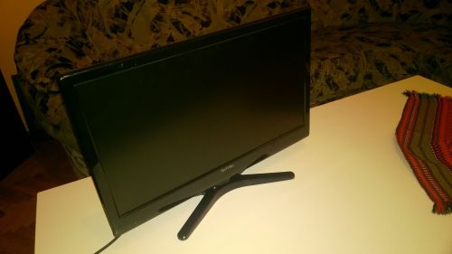

nemtok fényképezni:
