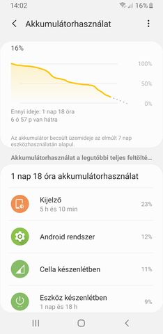

Ahogy @csorbajeno írta, úgy lehet kikapcsolt állapotból safe módban indítani. Bekapcsolt állapotból így érdemes: power gomb nyomva tart, amíg feljön a kikapcsoló menü, ott 2 másodpercig tartsd nyomva a "turn off" ikont, akkor felugrik egy "restart in safe mode" opció [link]
Nézd meg safe módban (ilyenkor csak rendszerkomponensek futnak, 3rd party appok nem) - ha így normális a fogyasztás, akkor valamelyik app okozza. Innen már macerás, le kell szedni a telepített appokat, és egyenként újra feltenni, közben nézni a fogyasztást. Ha jól láttam, nálad az android rendszer fogyaszt túl sokat, ebbe rengeteg alap API beleszamít, amelyek közül szinte minden app használ valamit, szóval máshogy nem nagyon lehet kideríteni, melyik a ludas.
Ha safe módban is merül, akkor cache wipe / FR, ha úgy is, akkor szerviz. -
