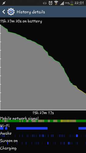

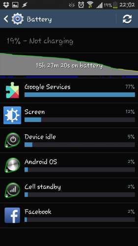

Sziasztok, na a BetterBattery szerint a fésűsödés ezért van:
* PowerManagerService wakelock (ez nem mond semmit, mert ez gyűjti össze a partial wakelockokat, de azt megnézni root kell)
* deleted_wake_locks (ez valószínű a wifi driver miatt)Ötletek az okosabbaktól?

Az van bekapcsolva csak, hogy mikor a telefon alszik, akkor a wifit kapcsolja ki, csak akkor tartsa ébren, ha töltőn van.
A fésű
azért is lehet, mert a nap folyamán többször kapcsoltam be a kijelzőt, nézni meg hány óra, jött-e e-mail stb, ilyenkor meg persze bekapcsol a wifi, majd ki és ezt többször
(#33130) nfsu17
De az én képemen reggel 6:30-tól este 21 óráig mutatja a grafikon az eseményeket

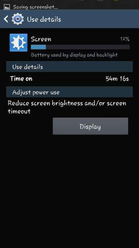

Az oké, de én az S-View tokot lecsuktam és nem aludt el a teló... tulajdonképpen én nem is néztem, a zsebben volt végig, ez a bökkenő
Most vagyok 30%-on és azóta volt +20 perc kijelző (azaz összesen 1 óra 50 perc), tehát úgy 12 óra alatt esett 40%-ot 20 perc kijelzővelMit nem adnék azért, hogy csak egy kicsit jobban bírná az akksi...

Nem látszik semmi az akksimon, mégis ma 22 perc kijelzővel max fél óra online rádióval 85%.. (4.2.2 MH8) -
