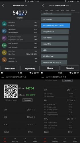

Note4-ről nem tudok nyilatkozni, de esetleg ajánlanám az LG G4-et. Jelenleg egy G3 és egy S5 LTE-A (G901F) van nekem.
Méretben a G3 még megfelelő és az 5.5" QHD kijelző is elég impozáns. Hasonló (kicsivel jobb minőségű) van a G4-ben is, valamint ott Snapdragon 808 a SoC. A fényképező minősége nagyon jó, full manuális beállításokat is enged, már 6.0 rendszer van rajta, lehet büntetés nélkül romolni.
A G901F S5 egy kicsivel erősebb SoC (Snapi 805 + Adreno 420) a G900F S5-höz képest, de a fényképek minősége a G4-hez képest alulmarad. -
